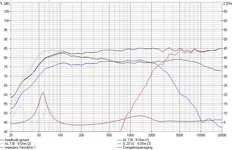

    So das ganze angepasst und auf neustem Stand.
    Die Wahl wird nun zwischen den 3x Couplet mit MHT oder 3x Topas in der Front fallen.
    Da ihr euch ja bestens auskennt könnt ihr mir sicher bei meiner Entscheidung behilflich sein welches der beiden Sachen ich nehmen sollte/könnte wo die Vorteile und entsprechende Nachteile beider Möglichkeiten liegen.
    Kurz nochmal der Rest :
    Music und Filme,Games 50/50 Motor ist ein Denon A11XVA und Subwoofer ein A.C.T. AL6 geschlossen mit der großen 400Watt Endstufe <---geniales Teil so oder so werden beide Möglichkeiten auf Small betrieben alles andere ist denke Nonsens oder wie seht ihr das ?

    Ja, small ist Muss. Zumindest bei den Topas. Couplet könnte man geschlossen betreiben, ev. Large.

      Müsste man denn was verändern hinsichtlich der Weiche wenn man das Gehäuse geschlossen bauen will? Inwieweit ändert sich denn der Frequenzgang wenn man das org. Gehäuse nimmt und praktisch nur auf den BR verzichtet?
      Trennung bei 80hz wäre kein Problem so lange dort der -3db Punkt mind. liegt. Höher will ich nicht trennen.
        • 28802
        Nein, die Weiche kann bleiben. der F-Gang ohne BR sinkt früher ab, ist leicht zu simulieren, in der Praxis ist aber jede Simu im Tiefton unbrauchbar.
        Hier der Vergleich Couplet BR-CB

          Vielen Dank erstmal für deine Hilfe wenn ich die Simulation interpretieren könnte wäre es sicher sehr hilfreich
          Was macht das klanglich überhaupt aus wird der Bass präziser spielen Raummoden weniger rein ?

            Der Screenshot von walwal zeigt, dass nur der untere Bassbereich federn lässt, wenn man auf geschlossen umbaut. Vor allem in kleineren Räumen kann das vorteilhaft sein, da Raummoden weniger angeregt werden (hast Du schon richtig vermutet).

              Ich hab gerade mal die Projektdatei von der "normalen" Couplet geöffnet und die Weiche nach dem Plan der Couplet MHT angepasst wie sie hier im Forum beschrieben ist. Wenn ich noch einen Haken oder ähnliches für geschlossen oder nicht geschlossen finde, dürfe ich ja soweit die Couplet MHT in der Sim fertig haben, right
                Richtig!
                Den Haken gibt es nicht, es ist nämlich ein Punkt !
                Zu finden unter
                Chassis & Einbau (beide Tiefmitteltöner müssen separat "bearbeitet" werden)
                --> Gehäuse & Impedanz
