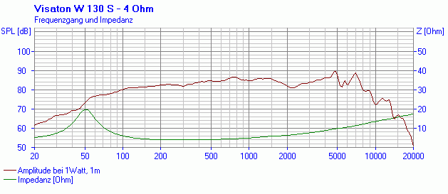

    Beim Tüfteln an einem meiner Boxenpaare ist mir aufgefallen, dass bei meinen beiden W130S-4 (laut Stempel aus der gleichen Charge) der untere Resonanzgrat an verschiedenen Stellen auf der Frequenzskala zu finden ist (3,5kHz und 4,6kHz).
    Nun würde mich interessieren, welches konstruktive Detail eines Chassis diese Resonanzen zu verursachen imstande ist.
    Nebenbei bemerkt: bei der Visaton-Messung liegt auch der obere Resonanzbuckel anders (7kHz statt gut 6kHz bei meinen Messungen).

                    Es geht ja eigentlich viel weniger um die Frage was die Resonanzen generell verursacht sondern eher detailiert darum, was die HÖHE der Resonanz beeinflusst.
                    Welche Ursachen bestimmen darüber, ob ein Chassis bei 2500Hz oder bei 3500Hz resoniert?
                    Ich gehe jetzt eigentlich mal davon aus, dass die Chassisgeometrie (die sicher einen Einfluss darauf hätte) bei allen W130S in einer so engen Tolleranz liegt, dass sie die gemessenen Unterschiede nicht erklärt.
                    Die Sache mit der Dustcap ist vielleicht ein Ansatz, vor allem wenn man bedenkt, dass ein Konus ja in Teilbereiche aufbricht und nur noch der innere Bereich effektiv schwingt ab etwa der Frequenz wo er auch anfängt zu resonieren.
                    Ich gehe aber nach wie vor davon aus, dass das Material an sich die Unterschiede erklärt. Das Material ist ja an sich entscheidend für die innere Dämpfung und die Steifigkeit der Membran. Letzteres hat doch einen Einfluss darauf, bei welcher Frequenz die Membran akustisch aufbricht und in Teilbereichen schwingt, oder?
                    PS: Intressant wäre ob ein ähnliches Verhalten auch bei anderen Chassis der W-S Serie auftaucht, oder generell eigentlich bei allen Chassis aus Papier. Oder auch ALLEN Chassis

                          So, hab mich dem Thema wieder etwas gewidmet (allerdings nicht durch Belesung, sondern durch Datensammlung).
                          Herausgekommen sind folgende Screenshots. Basierend auf der Annahme, dass Visaton in der W...S-Serie für alle Modelle der gleichen Baugröße auch dieselben Membranbauteile (also Membran, Dustcap, Sicke und Zentrierspinne) verwendet, dürfte der Vergleich der Boxsim-Dateien schon interessant sein. Ich gehe mal davon aus, dass zur Dateierstellung immer einwandfreie Modelle verwendet wurden. Verglichen wurden die Größen, bei denen 4 Varianten vorhanden sind, also 4Ω und 8Ω sowie ...S und ...SC-Typ.
                          W100S(C):
                          [ATTACH]3529[/ATTACH]
                          W130S(C):
                          Mit 2 Kurven mehr drin, weil die beiden Messungen meiner W130S-4 dabei sind.
                          [ATTACH]3530[/ATTACH]
                          W170S(C):
                          [ATTACH]3531[/ATTACH]
                          W200S(C):
                          [ATTACH]3532[/ATTACH]
                          Zur Verbesserung der Anschaulichkeit hab ich die Kurven pegelmäßig etwas auseinander gezogen.
                          Anscheinend liegt bei allen Modellen eine bestimmte Abweichung bei den Resonanzen in der Toleranz. Das ist ja nicht weiter schlimm, denn wie bili schon bemerkte, sollen die sowieso außerhalb des Einsatzbereiches in der Box liegen.
