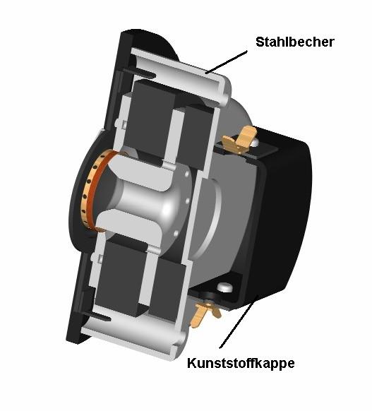

    Ich habe ein kleines großes Problem mit einer KE25SC:
    Beim Einbauen in das Gehäuse hat sich die rückwärtige Abdeckung gelöst, und ich kann sie nicht wieder befestigen. Anscheinend ist sie durch Pressung an der Frontplatte befestigt. Ich habe es mit Epoxidkleber versucht, aber das hält nicht...
    Weiß jemand, ob man die man als Hobbyist die Kappe wieder befestigen kann, und wenn ja, wie?
    Oder ist das ein Fall für die Visatonsche Reparaturabteilung? Oder gar für die Wertstofftonne?

              Mir ist nicht ganz klar, worüber wir hier reden. Ist der Stahlbecher gemeint oder die Kunststoffkappe, die nur die Bauteile für die Impedanzkorrektur schützt? Die muss nicht dicht sein. Der Stahlbecher jedoch unbedingt, weil sonst die Kalotte hinten Verbindung zum Boxenvolumen hätte und der schwankende Luftdruck vom Tieftöner die Kalotte bewegen würde.
                Es ist der Stahlbecher gemeint. Er hat sich don der Frontplatte gelöst. Die Kunstoffkappe sitzt aber noch fest auf dem Stahlbecher.
                Dann ist Silikon wohl doch keine Option

                  Doch, Silikon schließt gut luftdicht ab.

                      Die Frage kann ich nicht richtig beantworten, weil ich keine Ahnung habe, warum sich der Becher gelöst hat. Die Polplatte ist nicht eingepresst sondern das ganze Magnetsystem ist in den Becher eingeklebt.
                        Ich vermute, er hat sich gelöst, weil ich ihn beim Einbauen mechanisch zu sehr belastet habe
                        Habe zu fest gegen die Frontplatte gedrückt, weil die Einbauöffnung nicht ganz passend war.
                        Ist ganz klar meine Schuld, der KE kann man keinen Vorwurf machen!
                        Vielen Dank erstmal, Ich schicke Dir Email!

                          So, meine KE funktioniert wieder!
                          Ich hatte sie zu Visaton geschickt, mit der Bitte mal nachzuschauen, ob noch was zu machen ist...
                          Habe sie nach wenigen Tagen wiederbekommen: Kulanzreparatur, obwohl ich sie selbst kaputtgemacht habe.
