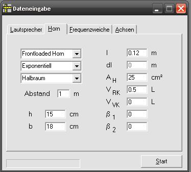

                                FRS5X im Mittelhochtonhorn
                                habe einmalden FRS5X mittels AJ-Horn in einem Mittelhochtonhorn simuliert und auf Basis der Hornsimu eine Boxsim-Simu erstellt. Mir ist klar, dass die eine Simulation auf Basis einer Simulation wahrscheinlich ein zweifelhaftes Ergebnis ergibt. Allerdings sind die Kosten für dieses Mittelhochtonhorn so gering. Kurz und gut, den FRS5X habe ich schon da, das Horn entsteht zur Zeit aus 4mm Sperrholz. Parallel arbeite ich an meiner Messtechnik. Ich hoffe in nächster Zeit hier Messungen präsentieren zu können.
