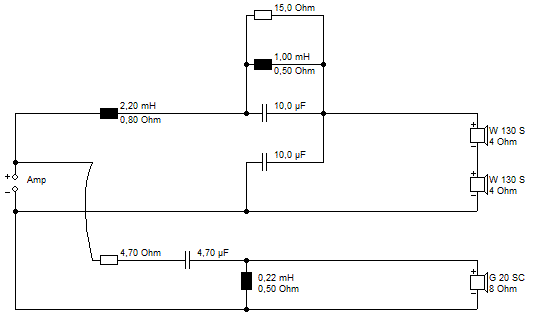

    habe aus einem alten Projekt noch einige W130 S in 4 Ohm über, die ich gerne mit der G20SC verheiraten würde, da ich diesen HT schon seit langem mal testen wollte.
    Als Bauvorschlag hatte ich hier die Couplet light in Erwägung gezogen, die jedoch auf W130 S in der 8 Ohm Version setzt.
    Meine Frage: Ist es möglich die Weiche anzupassen, oder macht das durch die unterschiedlichen Impedanzen keinen Sinn, weil man diese nicht in den Griff bekommt? Die SuFu habe ich bemüht, zu diesem Thema aber leider nichts finden können.
    Einsetzen wollte ich die Boxen in meinem Arbeitszimmer ausschließlich zum Musik hören, d.h. kein Heimkino-Einsatz.
    Vielen Dank!

    Wenn du zwei 4 Öhmer in Reihe schaltest sollte sich die Weiche anpassen lassen.

      Das könnte dann z. B. so aussehen:

        Wow, vielen Dank. Das werde ich mal testen. Gibts das auch direkt als Projektdatei, dann würde ich mir das in Boxsim gerne auch mal näher anschauen. Durch die nebenberufliche Uni (die jetzt rum ist) hatte ich bisher keine Zeit mich damit zu beschäftigen.
        Vielen Dank!
