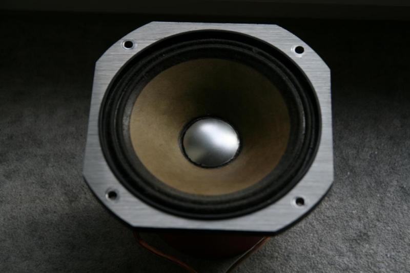

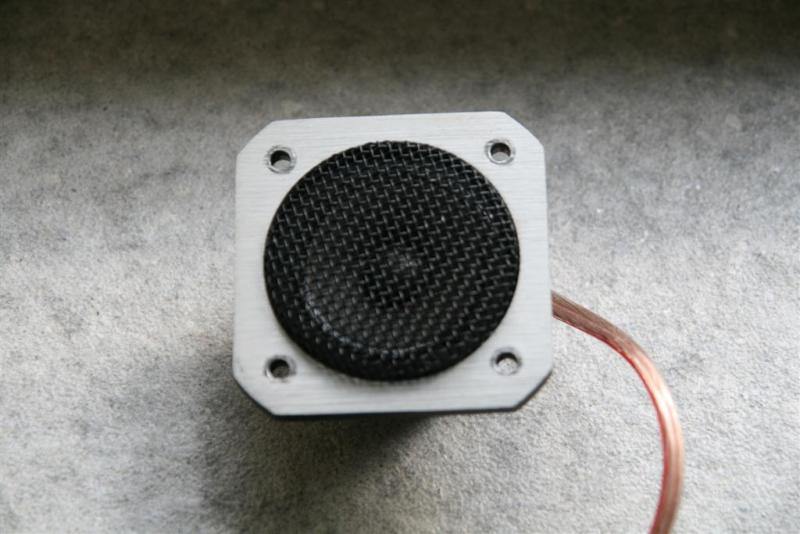

    das tl16h bündelt ungefähr so wie eine 35 bis 40 mm große kalotte, der übergang zwischen 50 mm kalotte und hochtonhorn dürfte extrem kompatibel sein, und es dürfte überhaupt kein bruch in der abstrahlcharakteristik auftreten.
    Bei 4kHz produziert die DSM50 entlang der Schallwand rund -6db und das TL16H noch -12db.
      • 10983
      ich habe beschlossen die konzeption ähnlich wie die erste trio von hifiselbstbau mal modular aufzubauen. die modularität ist diesmal sehr einfach herzustellen indem ich den subwoofer mit den jeweils zwei tiw200 als sockel der box ausbilde und dann jeweils ein top für die box gestalte.
      anfangen möchte ich mit dsm50 und tl16, wenn das nicht gut sein sollte kann ich immer noch die dsm durch zb den tl4f ersetzen welcher ich noch zuhause habe.
      die konzeption mit den zwei alten tl4f und tl14h beides alte visaton-konuschassis in verbindung mit den beiden tiw200 ist ebenfalls eine lohnenswerte überlegung.
