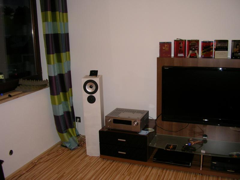

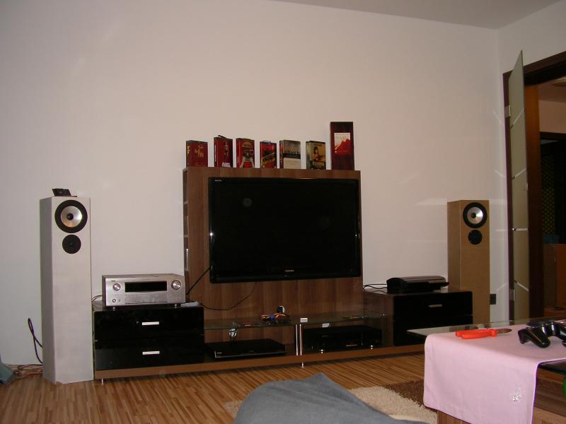

    Ich würde von euch gerne mal wissen, was ihr an meiner Stelle machen würdet.
    In unserem Haus haben wir den ersten Stock ausgebaut und dort bin ich eingezogen. Natürlich habe ich gleich einen 20m² großen Raum als Wohn(zimmer)Kino eingeplant.
    Da die Türzargen falsch geliefert wurden, hatte ich eine ganze Zeit keine Türe und somit auch Platz beim Eingang und konnte so meine LS gut stellen.
    Aber seit die Türe drin ist, habe ich dort nur noch schlecht Platz fü einen Standlautsprecher.
    Ich habe mal 2 Bilder angehängt, damit ihr es euch besser vorstellen könnt.
    Was könnte ich denn jetzt machen ? Ich dachte bereits daran mir was kompaktes zu bauen und mit Wandhalterungen anzubringen bzw. die PS3 und den Denon Receiver von den Stellflächen zu verbannen und dort was aufzustellen.
    Nur ist die Frage was stelle ich bze hänge ich dort hin ?
    Musik und Film laufen so etwa im Verhältnis 40-60.

    Unkonventionell 1: Wenn dir die LS gefallen, die Gehäuse so umkonstruieren, dass die Chassis auf gleicher Höhe bleiben wenn du sie auf die Schubladen oben drauf stellst. Das Board wird ja seinen Platz behalten.
    Unkonventionell 2: flache Wandbox a la Atlantis (mit G20SC, AL130, AL170) ohne zweiten AL170 aber dafür mit Subunterstützung (TIW250).
    Konventionell 1: Direktstrahler AL130 + G20SC (schau mal bei walwal) plus Sub.
    Konventionell 2: Direktstrahler AL170 + G25FFL a la "VIB 170 AL" plus Sub.
