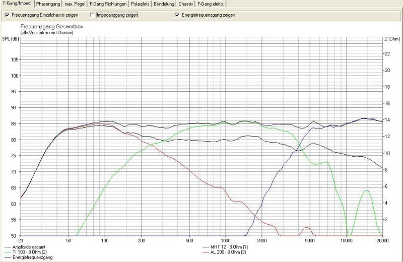

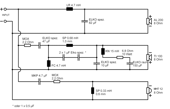

    ich bin Anfänger auf dem Berreich des Lautsprecherbaus und arbeite gerade an mein erstes Projekt.
    Ich habe mich für die Classic 200 entschieden jedoch möchte ich einen anderen Hochtöner einsetzen (den MHT 12).
    Welche änderungen muss ich an der Weiche vornehmen?
    Was haltet ihr davon?
Ansichten: 1
Größe: 16,2 KB
    Ich würde mich sehr über eure Hilfe freuen.
    Gruß Stefan

    bei allem respekt, ich habe den MHT in meiner Harmony (sihe im Forum der Projekte) eingesetzt und musste feststellen, dass dieser sehr sensibel ist und im bereich unter 4Khz nicht mit der Simulation in Boxsim übereinstimmt.
    Wenn du eine Box bauen möchtest, dann kann ich gerade als Anfänger nur empfehlen, einen Bausatz oder eines der hier vorgestellten und gemessenen projekte umzusetzen.

        Ein Freund von mir hat eine Classic mit MHT gebaut. Die Weiche hat er auch via Boxsim ausgelegt und das ganze hat einwandfrei geklappt. Ist eine Superbox geworden.
        Allerdings sehe ich nicht wirklich den Vorteil des MHT gegenüber der Standardversion. Wem es optisch gefällt, nur zu. Klanglich gefällt mir (ich höre primär Rock und Wiener Klassik) der KE besser.
        Falls Du Fragen hast, wie die Weiche ausgesehn hat melde Dich einfach.

              Die Situation war bei mir auch der Fall: Der MHT hat schon seinen Reiz und klingt verdammt gut. Nur gibt es wenige klassische(kein D’Appo) 2 oder 3 Wege – Bauvorschläge. Also was tun?
              Ich möchte mal unten angehangenen Vorschlag in die Runde werfen –auch wenn die KE tiefer getrennt, der Al130 höher belastbar und preiswerter ist.
              Ich denke, dass gerade der TI nicht so sehr klirren wird, dass die Vorteile des MHT dahin sind. Ich habe den MHT in unwissenheit sogar mit dem AL130M verbaut und kann nicht klagen. Sicherlich nicht das Optimum, aber es fällt nicht negativ auf.

                Ich würde einen Folienhochtöner wie den MHT12 nur verwenden, wenn man so etwas mal gehört hat und es so mag.
                Am Hörort kann so ein Folien-HT beeindruckend klare Höhen zaubern, aber wenn die Ohrhöhe um ein paar Dezimeter nicht stimmt, gibts dramatischen Höhenabfall.
                Mein Geschmack ist das eher nicht.
