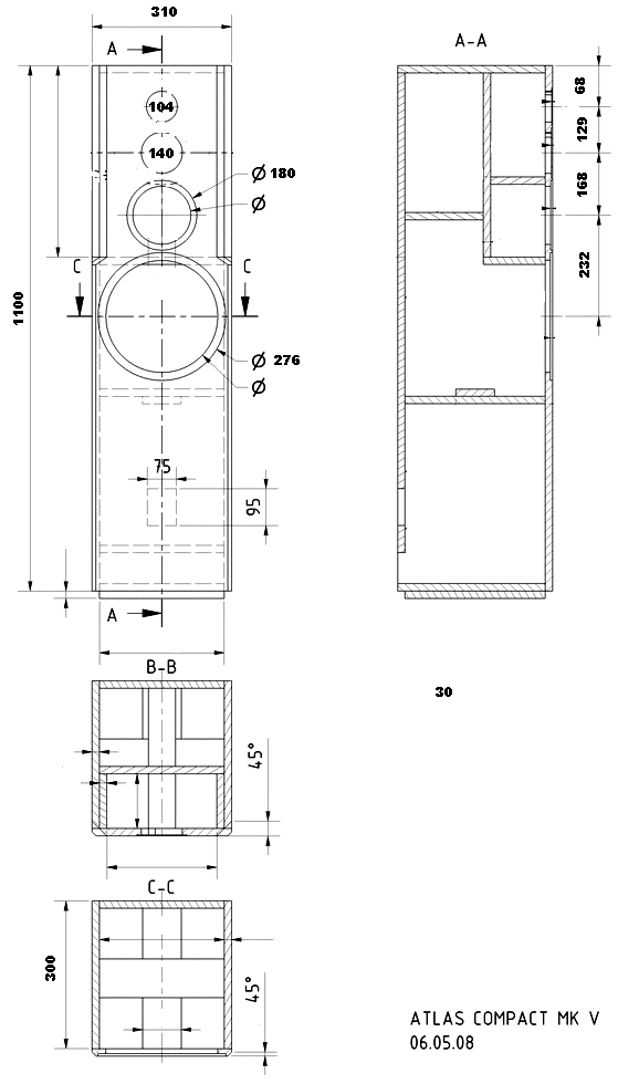

    Hey Leute nachdem ich die Woche jeweils zwei
    G 25 FFL, GF 250 und Dynaudio D-52 AF
    geschenkt bekommen habe, dachte ich an den Bau einer kleineren Atlas Compakt MK5.
    Es würden noch zwei Al170 fehlen.
    Das Gehäuse wird ein bischen kleiner als bei der Atlas, ist ja klar: 110x30x30x1.8
    das sind dann knapp 75 liter.
    Ansonsten die kammer für den Hoch und Mittelton Part könnte man etwas schmäler übernehmen und den Bassreflexkanal nach vorne anstatt nach hinten.
    Was haltet Ihr davon, könnte das was werden? Ich wäre aber sehr stark auf eure Boxsimmessungen angewiesen, da ich mich mit dem Programm leider nicht auskenne.

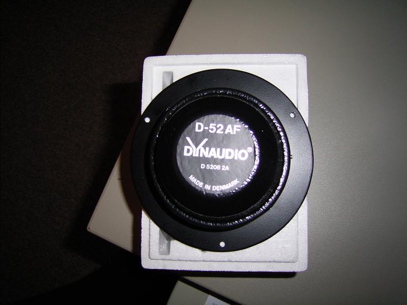

    Für die Dynaudio Mitteltonkallote, die mich sehr stark an die G50FFL erinnert!?
    gebe ich hier mal die Technischen Daten:
    D-52 AF Specifictions from Dynaudio Literature:
    Nominal Power = 200 Watts DIN
    Music Power = 800 Watts DIN
    Transient Power for 10 mS = 1,000 Watts
    Frequency Response = 400 HZ to 8,000 HZ
    Resonance Free Air Fs = 350 HZ
    Rise time = 45 µS
    Efficiency = 91 dB, 1 Watt at 1 Meter
    Nominal Impedance Zcv = 8 ohms
    Minimum Impedance Zmin = 6.4 Ohms
    DC Resistance Re = 4.6 ohms
    Harmonic Distrotion < 0.4%
    Intermodulation distrotion < 0.2%
    Cone Effecive Area SD = 28 cm2
    Moving Mass = Mms = 2.78 g
    Linear Volume Displacement Vd = 8.4 cm3
    Voice Coil Diameter d = 54 mm
    Voice Coil Length h = 7 mm
    Voice Coil Layers n = 2
    Inductance 1 KHZ Le = 0.07 mH
    Qms = 1.10
    Qes = 1.03
    Qts = 0.53

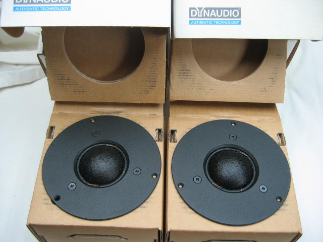

    Hier mal ein paar Pics vom Dynaudio und eine Zeichnung wie das Gehäuse in etwa ausehen könnte.

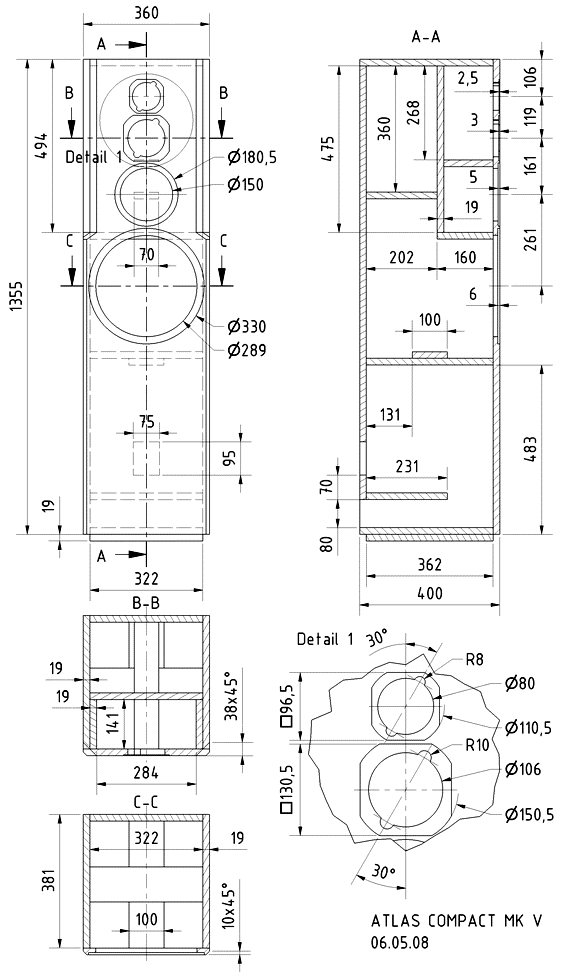

      vieleicht kann man die Weiche der Atlas einfach abändern..
      Traut sich jemand das ganze mal in Boxsim zu simulieren?
      Das wäre echt klasse.
      sorry die Original Zeichnung der Atlas zählt nicht..

        ich habe soetwas ähnliches gebaut. Zum Schluß aber mit 2 GF250 pro Seite.
        Schau mal in diesem Thema, Beitrag #7 müsste dass sein, was du suchst.
        http://www.visaton.de/vb/showthread....ighlight=zimbo
        Allerdings weiss ich nicht, ob du die DSM50 einfach so gegen deine Dynaudio-Kalotte austauschen kannst. Dazu bräuchtest du die Parameter der Kalotte.
        Dir ist aber schon klar, dass die Atlas ein ganz schöner Brummer ist? Vorher wolltest Du ja ein Sub/Sat-System bauen........

          naja wenn man die Maße anschaut von 110x31x30 würde es eher eine Classic mit 4-Wege geben

            ok, die geänderten Gehäusemaße hab ich nicht gesehen. Wieso gibst Du das nicht mal selbst in Boxsim ein? Die meisten Chassisdaten und die Gehäuseabmessungen hast Du ja. Wenn was feht würde ich mich auch an der G50FFl orientieren.
            Als Grundlage könntest Du ja schonmal, die oben erwähnte Weichenversion benutzen.
            Wenn Du die boxsim-Datei dann hier online stellst, wird sich bestimmt jemand finden, der mal drüberguckt.

                Mit der Bestückung sollte doch eigentlich auch ein Dreiweger zu machen sein. 700..800 Hz Trennfrequenz müssten mit der D52AF doch zu machen sein.
                  • 10992
                  ich bin auch der Meinung dass ein Dreiweger sicher auch möglich wäre.
