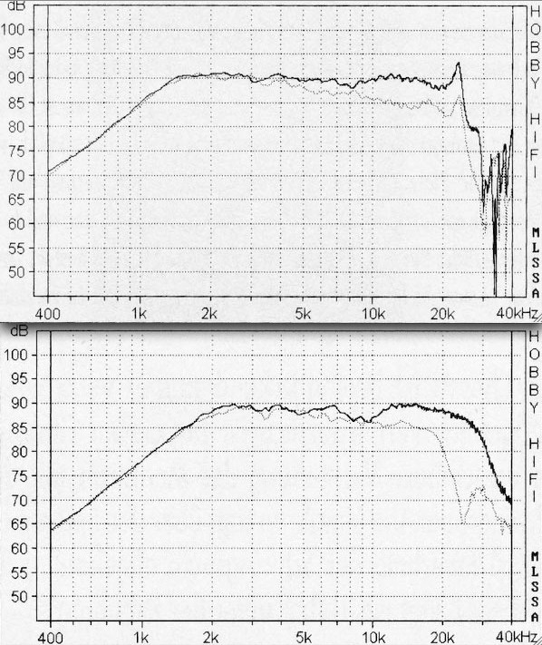

                      ... Diffusschall. Bietet eine G20SC in dieser Richtung mehr als eine KE25SC?
                      Nicht wirklich. Die KE ist ja mit einer Diffusorscheibe ausgerüstet, die das zunehmende Bündeln durch die etwas größere Membran kompensiert (davon abgesehen, daß dies eigentlich nicht der ursprüngliche Grund für die Verwendung der Diffusorscheibe war, sondern eher das akustische Tiefpassverhalten das einen Anstieg im Superhochtonbereich ausgleicht).
                      Hab mal einen Hobby-HiFi-Scan der KE (oben) und der G20SC eingestellt.

                        Erstaunlich. Die Visaton-Angaben über Abstrahlung sind sehr unterschiedlich:
                          • 28364
                          Erstaunlich. Die Visaton-Angaben über Abstrahlung (hier bei 10000 Hz) sind sehr unterschiedlich:

                            Wenn ich mich richtig erinnere, werden bei HobbyHiFi nur 0° und 30° Kurven dargestellt. Auf den Visaton-Diagrammen macht es unter 30° nur ca. 2dB aus. Ob es dann bei der Messung immer noch so sehr ins Gewicht fällt wage ich zu bezweifeln.

                              • 28364
                              Das haut hin.
