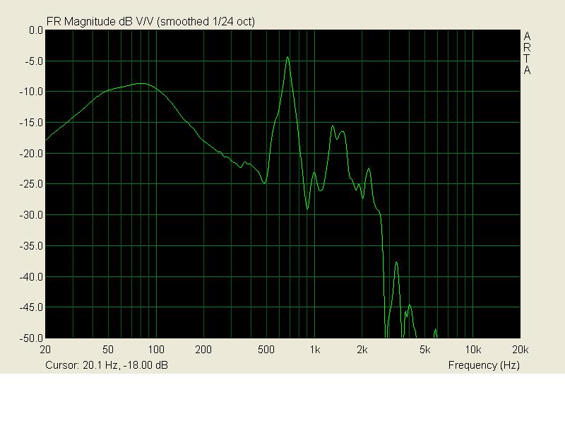

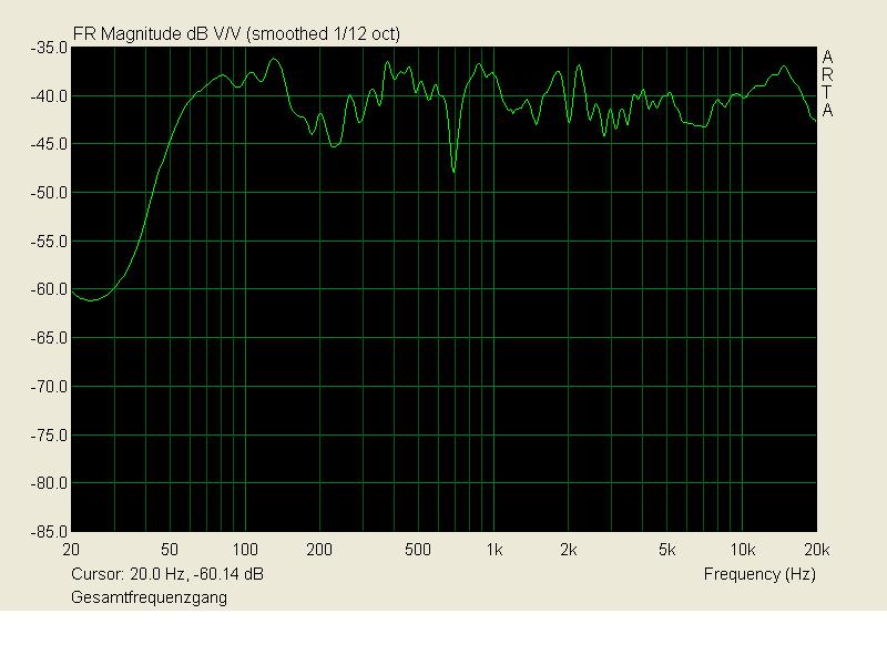

    ich habe aus Spass mal am Wochenende eine Bijou aufgebaut.
    Bei Vermessung des Lautsprechers ist mir ein starker Einbruch des Frequenzganges bei 700 Hz und ein etwas kleinerer bei 1,5 KhZ aufgefallen.
    Kann es sich hierbei um Gehäuseresonanzen handeln?
    Ich vermute soetwas, da sich bei einer Messung am Bassreflexkanal ich ein starker "Überschwinger" bei 700Hz zeigt [siehe Anhang]
    Was tun? Besser oder anders bedämpfen? Wenn ja, wie und womit? Eine Matte Dämmaterial ist bereits verbaut.

    Wenn ich mir den bei Visaton gemessenen Frequenzgang anschaue, fällt dort auch eine Senke bei knapp 700Hz auf.
    Ich tippe mal auf eine Längsresonanz des BR-Kanals. Rechnerisch würde die Frequenz auf eine Länge von knapp 25cm passen. Da der BR-Kanal 23 cm lang ist und an der Gehäusewand endet (was die Wirksame Länge vergrößert), kommt das gut hin.
    Was man dagegen tun kann? Den BR-Kanal bedämpfen. Das killt aber leider nicht nur die Reso, sondern verhindert auch die Bassunterstützende Wirkung.
    Im Endeffekt muß man wohl damit leben, oder den Kanal auf die Rückseite verlegen, oder eine Passivmembran verbauen.

        10 cm.
        Die Resonanz ist bekannt, ich suche mal. Auch deswegen baue ich geschlossen, ein Sub muss dann aber sein.
        Klang und Ton schrieb mal was von BR-Kanal-Resonanz bei ?500?. Würde aber nicht stören. Das glaube ich auch, wenn es so schmalbandig ist.
          • 12248
          Irgendwie gibt es da auch 'ne Möglichkeit, die Rohre anzubohren.
          Kuckst du hier, ganz unten, gelber Kasten
