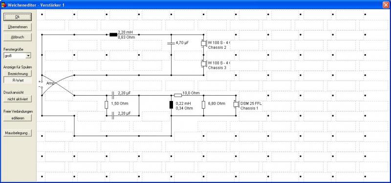

    Da ich aber schon ganz schön lange den Gedanken habe, etwas ARIA-mäßiges aufzubauen (aber mit DSM25) habe ich bei der Firma Sp.....sp,,, angefragt - und siehe da - sie fräsen mir die Schallwände der Aria passend für den DSM25 - fürs gleiche Geld.
    Wie solls werden:
    Ich möchte die W100S in der 4 Ohm-Variante nehmen. Das Volumen wird auf 10 Ltr. erweitert. Es ändert sich nur die Tiefe, Breite und Höhe und der Abstand der Chassis bleiben gleich. Baßreflex bleibt, ich hänge Sie mit entsprechenden Haltern so ca. 20cm von der Wand ab, oder stelle sie auf Regalen weitmöglichst von der Wand ab.

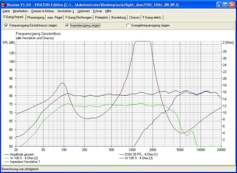

    Nun habe ich mich in BoxSim gequält. Die Trennfrequenz ist wesentlich höher geworden. Es war wirklich schwierig für mich, einen einigermaßen linearen Frequenzgang hinzukriegen. Weiterhin habe ich auch noch im Hochtonzweig zwei Kondensatoren mit einem Widerstand paralell geschaltet, damit der Frequenzgang im Übernahmebereich einigermaßen aussieht.
    Meine Bitte, schaut Ihr Euch das mal in der BoxSim-Datei an? Bin noch relativ unbeleckt, was Boxenbau angeht.
    Danke fürs Feedback!

    ich hab die trennfrequenz etwas nach unten verlegt, für einen besseren energiefrequenzgang - auch die phase wird dadurch etwas besser.
    ich hab auch mal die wolle aus den bassreflexkanälen genommen und minimal tiefer abgestimmt - sollte das zuviel bass sein, einfach die bassreflexkanäle zustopfen.
    ein hochpassfilter habe ich jetzt noch nicht eingebaut - willst du die boxen von tiefen tönen entlasten, muss sowas noch eingeplant werden.

      Ha - super Gandalf,
      das sieht ja schon gut aus.
      Die Boxen werden an einem Stereoverstärker laufen. Da wäre ein HP natürlich klasse. Aber ich möchte mir dieses Jahr noch einen AV-Receiver anschaffen.
      Ich würde sie dann erstmal ohne HP laufen lassen.

                          In der Simu muss ich (wenn ich meinen GF 200 Sub mit einbeziehe) bei Baßreflex-Bauweise den Sub bei ca. 70 Hz trennen, bei geschlossener Bauweise bei 100 Hz.
                          So schlimm kann das (erstmal) auch nicht sein
                          >>> Wenn ich mir das in BoxSim ansehe, komme ich bei 5 Ltr. Volumen auf 0,9 beim QTC, für 0.8 brauche ich schon 7 Ltr. pro Lautsprecherchassis. Muss ich bei BoxSim die Funktion "Vorwiderstand" berücksichtigen? Wenn ich hier den Spulenwiderstand (0,8 Ohm) angebe komme ich bei einem QTC von 0,9 schon auf !!!14 Ltr.!!! pro Chassis.
                          Also - ich baue die Dinger erstmal geschlossen und mit eigenen Kammern.
                          Kommt ein AV-Receiver hinzu, kann ich ja immer noch die Baßreflexrohre setzen und die Beiden erst ab 80 Hz laufen lassen. Zur Not kann ich die Rohre ja fest verstopfen.

                            Glaube, ich muss den Vorwiderstand der Spule berücksichtigen.
                            Habe nun mal nach einer bezahlbaren 2,2mh Spule gesucht und habe eine von ...dorf gefunden, 0,46 Ohm.
                            Also bei den Maximalmassen (nur Tiefe möchte ich anpassen) sind pro Chassis 7,5 Ltr. drin. In die Höhe will ich nicht, da später noch ein baugleicher Center (aufrecht) unter den Plasma soll.
                            So komme ich auf einen QTC von 0,88. Vielleicht ist das niedrig genug - Versuch macht kluch und wer keine Fehler macht, der kann auch nichts lernen.

                              Sooooooo - ich habe noch einiges hier im Forum gefunden und UweG hat mir in einem anderen Thread nochmal die Welt erklärt.
                              So komme ich nun auf 2 x 5,5 Ltr. Volumen, ergibt mit den 4 Öhmern unter Berücksichtigung des Vorwiderstands einen Gesamt-Qts von 0,7 - CB - reicht mir zum lauteren Hören - Lautstärke ist ja auch ein subjektives Empfinden.
                              Bei der Weiche orientiere ich mich in BoxSim nach dem Thread http://www.visaton.de/vb/showthread....ia+geschlossen ubd nach Gandalfs Vorschlag.
