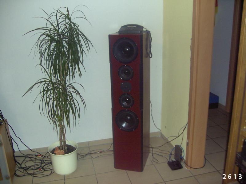

    Hey Leute,
    nach langen hin und her bin ich der meinung meine v20c brauch neben neuer Lackierung auch im bassbereich ein update.. da die w200 doch bei größeren Bassattaken schlapp machen. und was liegt da näher als ein umbau auf die gf`s ? Nur leider bin ich da auf eine Unstimmigkeit gestoßen...
    Meine W200s sind eingefasst mit 233 mm versenkt...
    Ist es ein Druckfehler von Visaton das die gfs nur eine größe von 222mm haben?? Das würde bedeuten, das es eine Lücke geben würde? Jemand eine Idee, wie man die lücke schließen könnte?
    Oder jemand schonmal das upgrade gemacht? fällt das auf?? und überhaupt lohnt ein umstieg auf die gfs? 4 gfs sollten doch enorm druck machen?
    Oder ist eher unangebracht im bass gf zufahren und im mittelton die w serie? Die w130 sind keine schlechten ls. aber auch in einer kombi mit den gfs?
    Über evt. Erfahrungen wär ich dankbar..
    grüße effex

    Die Lücke könntest du so schließen:
    Die GF 200 tiefer einfräsen, dann einen schwarzen Ring aufkleben, der den Korb komplett abdeckt.
    Wenn die W "abschlaffen", helfen die GF sicher.
    Druck machen die schon, ich habe die Concorde, die vergleichbar ist.

      das ist ja mal ne starke idee. was könnte man da denn als ring nehmen? Grübel...
      und klanglich gehn die mitteltöner unter? in kombi mit gf?
      Mit welcher Box könnt man die 4 gfs vergleichen? damit ich nen ungefähren eindruck bekomm was mich erwartet. hab mal die vib extra gf mit 250er gehört. war schon heftig was da rauskam.
        • 28356
        Ein Vergleich ist schwierig, da außer den Chassis noch die Abstimmung eine Rolle spielt.
        Tiefer gehen deine Boxen nicht, aber lauter und vieleicht etwas knackiger, klarer. Ich habe auch schon den W 200 SC vebaut und fand den gut, hatte aber keinen direkten Vergleich.
        Den Ring kann man fräsen aus Alu, Kunststoff, zur Not Sperrholz. Letzteres grundieren, lackieren und Pseudoschrauben reinkleben, also Schrauben abschneiden, nur die Köpfe einkleben. Das Chassis mit versenkten Schrauben befestigen, den "Blender" wiederlösbar aufkleben, zB Silicon, beidseitiges Klebeband.
          4 GF200 entsprechen "Druckmäßig" der Concorde. Klangunterschiede dürften aber eher gering ausfallen, da sämtliche Visaton-Treiber dieser Größe und Einsatzbereich (W200S, GF200, AL200) im reinen Tieftonbereich wohl annähernd kolbenförmig arbeiten. Klangunterschiede wären bei deutlich höherer Trennung zu erwarten, wenn Materialspezifische Eigenheiten der Treiber zu erwarten sind, die größtenteils erst im Mitteltonbereich auftreten. Deshalb werden für die Concorde auch AL200 und GF200 als austauschbar angesehen (Das Verhalten im Gehäuse ist bei allen drei angesprochenen Chassis annähernd gleich). Abhängig vom jeweiligen (optischen) Geschmack und evtl. um noch den ein- oder anderen € zu sparen.

            Habe übersehen, dass die TT im Concorde-Gehäuse stecken, also gleicher Druck, Performance usw.
            Wenn es tiefer gehen soll, CB machen und das mehrfach von mir erwähnte Nubert-Modul einsetzen. Aber vieleicht erst mal messen im Bereich bis 100 Hz, dann könntest du Weiche, Volumen, Abstimmung passend zum Raum optimieren.
