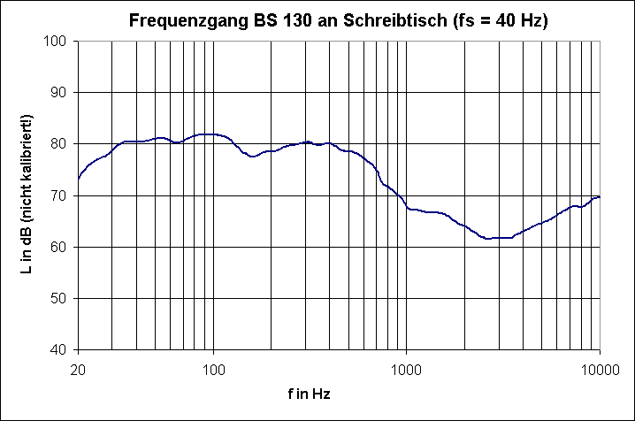

                    Hier mal der Frequenzgang des BS 130 an meinem Schreibtisch.
                    Die Schreibtischplatte hat die Abmaße 80cm x 200cm x 2,5cm (fs = 40 Hz) und ist mit allerlei Zeug vollgestellt. Der BS 130 sitzt in etwa in der Mitte und hat eine 10mH FC Spule vorgeschalten bekommen.
                    Die Messung wurde 30cm über der Tischplatte mit Arta durchgeführt und ist somit nicht im Pegel kalibriert. Für eine bessere Darstellung habe ich die Daten in Excel kopiert und dort den Frequenzgang abgebildet.

                      30cm Abstand könnte noch im Nahfeld der Platte sein. Habt ihr das ausprobiert? Falls es im Nahfeld ist, dann wundert der schöne Frequanzgang und vorallem der Teifgang natürlich nicht wirklich.

                        Für die Beschallung vor dem Computer reicht doch... oder?

                          Eh kloar reicht das...
