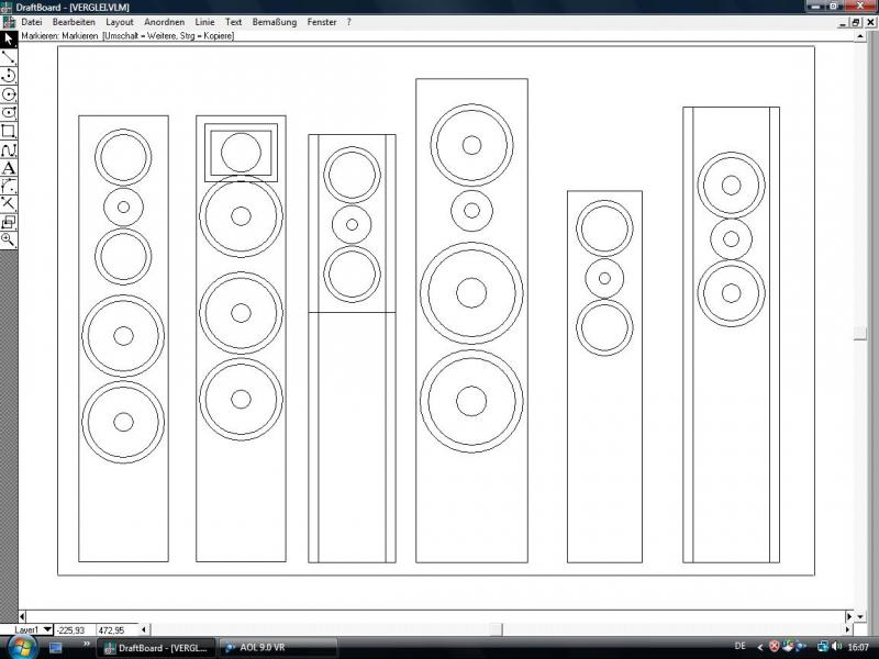

                  Ich habe mal die Concorde (ist ja eigentlich keine mehr) mit 2xAL170 + 2xTI100 + 1 x KE25 simuliert. Sieht garnicht so schlecht aus.

                    Ja, die Simu sieht gut aus. Habe mal auf der Zeichnung ganz außen links eine Variante der Concorde mit den TT unten gezeichnet (Gehäusegröße entspricht der Vehemence).

                      ich frage mich echt, was ihr gegen die fase habt. mir gefällt sie und ich würde sie wahrscheinlich noch betonen, indem ich den mt/ht-bereich farbig absetze.
                      meine concorde würde wahrscheinlich sogar ein materialmix aus al130 und gf200 - weißem lack und schwarzem alu.
                      man muss nur was draus machen - kann ich aber nicht (noch nicht. in ein paar jahren zeig ichs euch dann )
