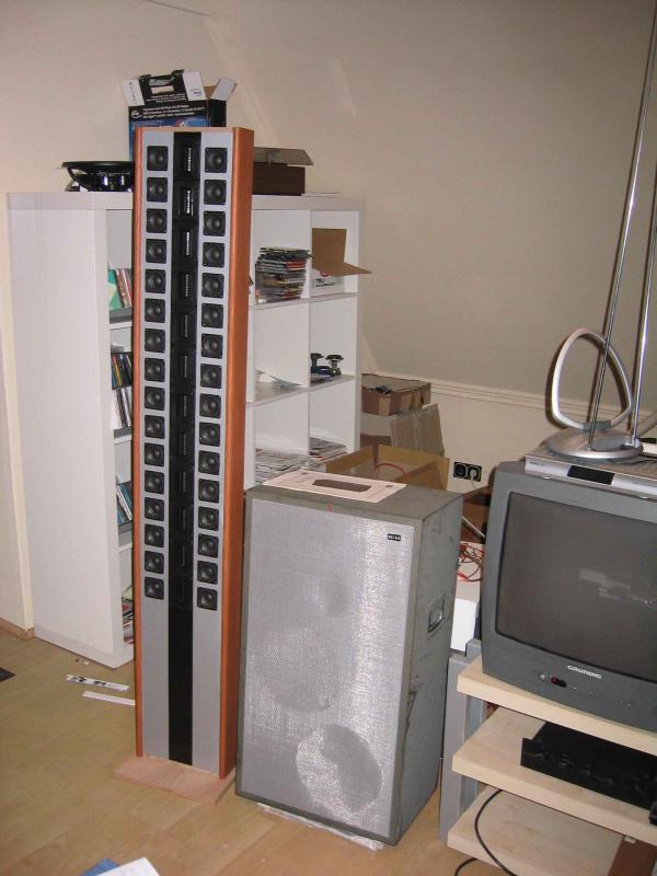

    Die erste Variante hatte die Magnetostaten in der Mitte. Da war die Richtwirkung horizontal noch größer. Gleichzeitig funktionierte die Koppelung der Breitbänder nicht in dem Maße wie ich das gedacht hatte. In dieser Konstellation musste ich den Pegel der Hochtöner um ca. 4 dB absenken. Dann haben wir das mit der jetzigen Anordnung probiert und damit funktioniert die Koppelung der TMT deutlich besser was sich in einem deutlich höheren Wirkungsgrad niederschlägt. Die Magnetostaten haben nun keine Pegelabsenkung mehr und ich habe mir sogar schon Gedanken gemacht die Verschaltung der Magnetostaten zu ändern um die Impedanz zu verringern und somit dort so 2 dB gewinnen zu können. Der Hauptknackpunkt ist die Trennfrequenz von ca. 4200 Hz zu den Magnetostaten. Tiefer geht es halt mit denen nicht. Fabi hat ja recht das das mit den DT-25 oder DT-28 Kalotten besser hinzubekommen ist - und wir hätten die Lightning auch sicherlich nochmal geändert wenn uns das klangliche Ergebnis nicht genügend überzeugt hätte. Ich habe mich auch Anfangs etwas an den McIntosh und Swans Arrays orientiert.

          Ja, kann ich veröffentlichen - aber erst nächste Woche - liege gerade krank im Bett. Die kleinen SP-6/8SQ sind garnicht ohne. Gehen locker bis über 20 Khz bei leicht ansteigendem Frequenzgang. Sie haben eine leichte Unregelmäßigkeit weswegen es einen Saugkreis gibt. Ich habe auch mal die Arrays nur mit den BBs entwickelt. Messtechnisch kommt man dann zu dem bekannten leichten Abfall zu den Höhen hin aber es klingt nicht annähernd so gut wie mit den Magnetostaten.
          Was mich am meisten an den Lautsprechern fasziniert ist das man Sachen zu Hören bekommt die man auf gut bekannten CDs noch nie gehört hat. Ich glaube das das hauptsächlich durch die geringen Intermodulationsverzerrungen kommt da die BBs durch den Hochpass des Aktivmoduls vor größeren Auslenkungen verschont bleiben. Auch bei extrem hohen Lautstärken bewegen sich die BBs amplitudenmäßig nur minimal.
          Ab nächster Woche steht das Array mit den Subs vorführbereit im Shop.

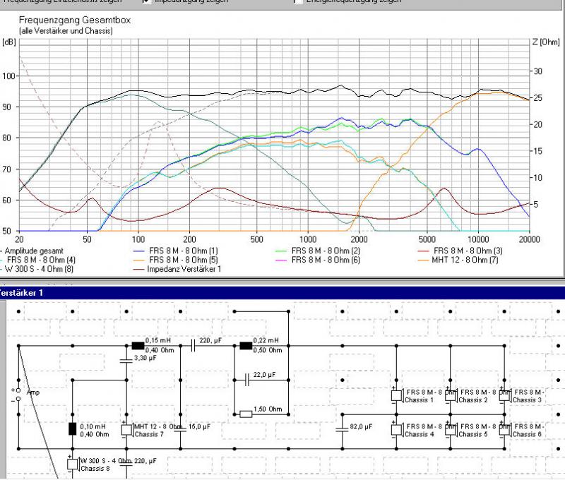

                    Warum müssen eigentlich beide Reihen der BBs bis zur Trennfrequenz spielen?
                    Da sie einen ansteigenden FG haben müsste es doch reichen, die zweite Reihe nur zur Unterstützung bis zum Bafflestep mitlaufen zu lassen.
                    Hab mal schnell simuliert was ich meine:
                    Die 3 oberen BBs sind links vom MHT angeordnet, die unteren drei rechts vom MHT.
                    Diese verlassen ab 1,5kHz das Geschehen und die andere Reihe läuft bis 6kHz allein, wo der (oder die) MHT übernehmen. Darunter spielt noch ein W300S 4Ohm bis 200Hz. Die gestrichelt Linie ist die Summenkurve der BBs ohne den Bass.
                    • Chlang
                      • 07.01.2008
                      • 111
                      Hallo Niwo,
                      meine Rede (Post 15) - aber keinen interessierts...
                      Chlang

                        Es waren in dieser Woche einige in Bremen die sich die Lightning angehört haben. Ich sage nur soviel das es ziemlich erstaunte Gesichter gab. Trotz der mit Sicherheit vorhandenen Richtcharakeristik sollte man sich so ein Klangerlebnis mal gönnen. Auch wenn man dann vielleicht etwas anderes aber ähnliches bauen möchte was dem theoretischen Ideal mehr entspricht. Ich hab es mir selber heute mit denen mal wieder so richtig gegeben weil ich das bei mir zuhause wg. Nachbarn so noch nicht kann.
                        Bei meinen zuhause habe ich mal zwei Klein+Hummel O92 Monitore als Midsubs vergewaltigt. Die beiden jeweils darin verbauten Podzsus Görlich 10er decken den Breich von 70 - 200 Hz ab. Darunter spielen dann noch zwei aktive 38er Subs.
