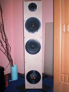

    Hallo erstmal miteinander,
    Da ich neu hier bin und ich nicht so recht weiß wo ich dieses Thema reinschreiben kann tu ich das mal hier! Ich hoffe mir kann jemand helfen? Und zwar habe ich zwei Standboxen [ HxBxT/1000x220x500 ] als BR. Die LS bestückung pro Box lautet HT( DHT-9AW-NG) , TMT( W 170 NG 8 OHM) Nun Habe ich zwar ne Weiche aber da weiß ich das das nicht die richtige ist! Und da ich leider keine möglichkeit habe mir eine weich zu berrechnen und ich auch nicht die passenen Programme habe dafür!
    Bitte wenn mir einer HELFEN kann bei meinem Problem meldet euch!
    Euer Kellerbastler

            • dllfreak2001
              • 24.09.2005
              • 970
              Wasn das für ein irrwitziges Bassreflexrohr?
              Was hat denn das für einen Durchmesser?
              Um in Boxsim zu rumzusimulieren braucht man die genauen Maße sowie die Position der Chassis und des BR-Rohres auf der Schallwand.
              Sieht aber auf den Bildern so aus als ob es ein bißchen weit auseinander liegt. Auch wäre die Abstimmung der BR-Konstruktion interessant.

                Das Problem hier ist nicht mein computer sondern das Program selbst! ich hatte es schon mal bei mir drauf nur ich bin mit dem Boxsim nicht klar gekommen!!!!!!! nennt mir doch mal ne anderre seite wo ich mir das mal runterladen könnte!
                Das BR ist selbst Gedreht es hat einen Loch durchmesser von 100mm und der außen durchmesser ist der selbe wie bei den LS!!!!!
