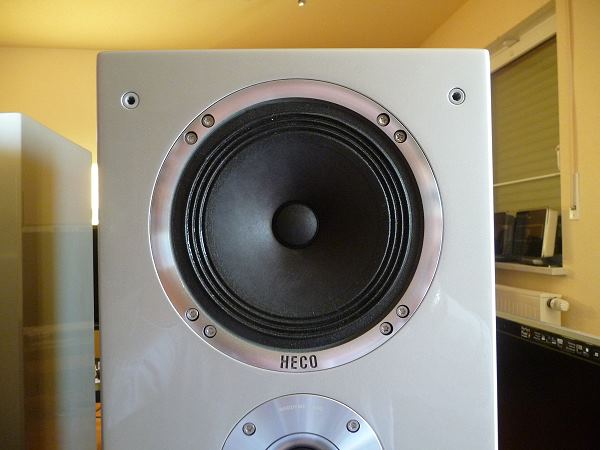

    B170 ?
    Ist das der B170 in einem Heco LS verbaut?
    siehe Bericht bei areadvd.de
    Kein Plan!

    tja wie schon so oft gesagt, der beste Mitteltöner ist ein Breitbänder.
    Das Konzept gefällt mir.
    Könnte man bestimmt auch mit dem WM8 von Mivoc machen.

      Paarpreis 1800€?! Für diese Verarbeitung in der Tat hervorragend.
      Auch wenn es dem B200 sehr ähnlich sieht: von Visaton kommt es bestimmt nicht. Das mit Mivoc kann dagegen gut möglich sein:die haben in der letzten Zeit praktisch alle Chassis mit diesem verchromten Ring ausgestattet.
      Obwohl die Anordnung der Schrauben wieder dagegen spricht.
      Sieht man sich die Tieftöner an, so bleibt nur noch zu sagen, dass es wohl doch eine Eigenentwicklung ist.
      "Kraftpapiermembran" - hört sich so richtig gut an... Insbesondere, weil es "spezielles Papier, besonders hoch belastbar und nach DIN zertifiziert" ist...
      Hochtonkalotte mit Nanopartikeln beschichtet... Jeppi... C37 ist tot, jetzt kommen die Nanopartikel...

        Wollte Visaton nicht einen B170 entwickeln?

          Na die Tieftöner sehen für meinen Geschmack ja SEHR russisch aus:-), und die Mitteltönersicken parlare bestimmt italiano...
          Egal, auf jeden Fall mal ein exotischeres Konzept, Verabeitung stimmt auch. Der Lack mit den runden Kanten- mjam.

                jetzt ist es doch mal interessant, ob jemand herausbekommt wo dieser "B170" herstammt.
                Vielleicht bekommt das ja einer raus?
                Weil Heco und Magnat (sind ja angeblich zusammengelegt worden) ja den gleichen Lautsprecher Designer haben und vertreiben ja auch einzelne Chassis!

                  Ich dachte bisher eigentlich dass Heco die Chassis selber fertigt?

                    Der erste Satz aus dem Link:
                    "...Mit einem Markpreis von knapp 1.800 EUR (Paarpreis) liegt die erst kürzlich auf den Markt gekommene Heco Celan XT 901 noch unter der magischen 2.000 EUR-Grenze..."
                    @LANDO:
                    also ein "B" ist das laut Beschreibung nicht. Im Text ist zu lesen "...Alle Chassis wurden komplett neu entwickelt. "
                    Ich gehe mal davon aus, dass es in diesem Fall heißt "HECO hat es entwickelt".

                      Mal eine Zusammenfassung der optischen Unterschiede meinerseits:
                      Die Sicke des Heco-Treibers hat einen "Zacken" mehr als der Visaton B200, sie ist auf der Sichtseite der Membran aufgeklebt und scheint mit einem matteren Beschichtungsmittel versehen zu sein. Beim Visatöner ist auf der Sicke (Klebering am Korb) noch ein Gummiring aufgeklebt, die Oberflächenstruktur der Membran wirkt beim Heko glatt, der B200 hat eher eine rauhe Prägung. Die NAWI-Form scheint nicht ganz so stark ausgeprägt zu sein (ich hätte es bei einem 17er von Visaton eigentlich noch ausgeprägter erwartet, damit wie beim B200 der Membranrand träger reagiert als die Membranmitte).
                      Den Polierten Aluring hingegen könnte man nachträglich anbringen. Zierringe gabs ja quasi schon immer. Die Dustcap sieht der des B200 aber wirklich zum verwechseln ähnlich...

                        ich bezweifle ebenfalls dass dieses Teil von Visaton kommt.

                          ...Den Polierten Aluring hingegen könnte man nachträglich anbringen. Zierringe gabs ja quasi schon immer. Die Dustcap sieht der des B200 aber wirklich zum verwechseln ähnlich...
                          Diesen Aluring nicht! Dafür sind die Schrauben zu "exotisch" angebracht.
                          Abgesehen davon: welchen Sinn hätte es für Visaton so ein Ding für HECO zu bauen und es nicht selbst anzubieten? Dass Visaton Chassis von Boxenherstellern verwendet werden ist ja nichts neues. Aber soz. "exclusiv"?!

                            vielleicht probiert ihr es ja mal mit folgendem:
                            Supravox165LB

                              Sehr ähnlich, aber auch bei dem ist die sicke von hinten an die Membran geklebt, die Litzentzuführungen zur Schwingspule sind bei Heco auch nicht zu sehen. Aber was macht ein Hersteller nicht alles für seine OEM-Kunden...
