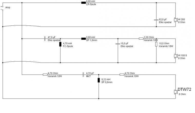

    Nabend Allerseits,
    nachdem ich kürzlich von meinen geretteten Partyboxen berichtet habe, wende ich mich hilfesuchend an die Profis. Zur Verfügung stehen folgende Teile:
    Bass: W200NG, MT, W100S, von Benny, HT, DTW72. Hiermit möchte ich entweder eine Starlet oder die Classic 200 " Selection " von Thomas Reiman aufbauen.
    Mit dem heruntergeladenen Boxsim komme ich nicht zurecht,auch nach mehreren Versuchen nicht. Evtl. geht jemandem von euch die Gehäuseberechnung schneller von der Hand. Ansonsten würde ich nach Bauplan von Starlet oder Classic 200 bauen. Ob die Weichen hierzu passen ist auch noch eine Frage.

    Wir hatten ja schon PN- Kontakt...
    Erkläre 'mir 'mal bitte, wie du aus einem W 200 NG, W 100 S und DTW 72 eine "Starlet" bauen willst...?
    Entweder es wird eine "Starlet", dann aber mit den richtigen Chassis (und ich hatte dir schon geschrieben, welche Änderungen ich dann für Sinnvoll halte), oder es wird "irgendetwas"...

      Hy kalkin
      wenn du willst, kann ich dir eine Weiche berechnen, die Chassis sind ja vorgegeben, das Gehäuse soll so wie bei Starlet oder Selection werden. Dann ist ja alles klar, oder?
      Einzig der Bass bekommt ein geschlossenes Gehäuse, die Parameter sind dafür passend.
      Sag einfach Bescheid, dann leg ich gern für dich los...
      PS: Gib bitte noch die Impedanzen den Chassis an!

        Hallo Reim,
        super dass Du mir helfen willst. Chassis sind Dir bekannt? W200NG,W100S,DTW72, alles 8 Ohm. Hierfür wollte ich entweder das Gehäuse der Starlet, oder der Classic200 evtl. "Selection", ist mit anderer Weiche von Thomas Reimann. Habe ich hier im Forum gefunden.Die Gehäuse unterscheiden sich nur unwesentlich, sag ich jetzt mal, ohne die tatsächlichen Auswirkungen zu kennen. Die Classic hat in der Breite 10 und in der Tiefe 40 mm weniger.Bei der Starlet ist der MT im eigenen Gehäuse, bei der Classic haben HT und MT ein eigenes Gehäuse. Welches Gehäuse besser geeignet ist, oder ob Du andere Masse hast, weiss ich nicht. Wenn also die Gehäusefrage und die Weiche geklärt sind, kann ich loslegen.

              Hallo Kalkin
              anbei die Weiche deiner Wunschbestückung.
              Das Gehäuse ist wie der Selection (HT auf ca. 93cm über Boden), Abstand zwischen den Chassis ca. 0,7cm. TT Gehäuse 50L geschlossen für den W200NG und 3L geschlossen für den W100S. Das Gehäuse wird locker mit Dämmung gefüllt. Bassgehäuse 5 Matten und Mitteltongehäuse 1/2 Matte.
              Es war garnicht so einfach, da ich in Boxsim den HT nicht fand, daher musste meine "alte" Simu mit SPEAKER PRO bemühen. Aus diesm Grund kann ich den Frequenzgang als Simu nicht mit anzeigen. Die Weiche habe ich mit dem Weicheneditor Boxsim erstellt.
              Die Trennfrequenzen liegen bei 450Hz und 3kHz.
              Gruß Reim

                Hallo alle zusammen,
                Es gibt in Boxsim schon einen DTW72, ist bei den alten Chassis dabei. Deswegen hab ich den Vorschlag von Reim mal eben schnell eingehackt (mit dem default Gehäuse der Classic, die Chassisabstände müsste man vielleicht pimpen)...
                ...Und siehe da
                Speaker Pro ist garnicht so unbrauchbar, wenn jemand mit viel Erfahrung daran bastelt

                  oder mit etwas mehr spl und die dtw leicht höher getrennt.

                    Hallo Sebastian,
                    danke.
                    Woher hast du die "alten" Chassisdaten?
                    SPEAKER PRO ist ein gutes Programm, für die damalige Zeit, also vor Boxsim. Meine ersten Projekte sind mit SPEAKER entstanden. Klar gegen Boxsim ist es vergleichsweise einfach.
                    Hallo Arnegger
                    das der Pegel "meiner" Weiche geringer ist, ist bewußt so konstruiert, weil das geschlossene Gehäuse weniger Tiefbass bringt!
                    Nach meinen Erfahrungen, konstruiert man dann eine leichte Bassüberhöhung um die 100Hz, dann erreicht man einen schönen Kick und im Vergleich zum Pegel im MT/HT eine tiefe untere Grenzfrequenz im Bass. Also für erste Versuche würde ich den Pegel noch nicht anheben.

                        wenn es auf das allerletzte quäntchen frequenzgang-linearität nicht ankommt, kann man den widerstand vor den mitteltöner auch weglassen und den widerstand vor dem ht verkleinern (oder auch weglassen), das bringt nochmal 2 db mehr wirkungsgrad.

                          Hallo Reim,
                          habe die von Dir zusammengestellte Weiche ausgedruckt, und werde sie so erstmal
                          anfertigen. Beim Gehäuse werde ich mich an Deine Masse halten, H x B x T:
                          100 x 26 x 30. Innenversteifungen wie von Classic 200. HT und MT im geschlossenen Gehäuse. Ändern kann man die Weiche immernoch.
