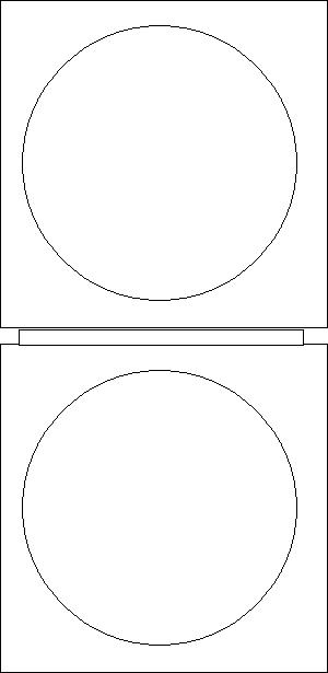

    Nun will ich aber nur den Subwoofer und die Elektronik benutzen, und neue Satelliten bauen. Geplant ist der FRS8 (was sonst), und zwar zwei Stück pro Satelit, nachempfunden einem böse(m) Hersteller, welcher ungenannt bleibt
    Meine wird man allerdings nicht gegeneinander verdrehen können
    Nun die Frage, die sich mir gestellt hat ist, wie kriege ich einen einigermaßen brauchbaren FG bis ca 150Hz runter hin? Ich habe schon alle tricks ausgereizt, habe zwei FRS8, GHP usw...
    Aber bei 100Hz sind nicht mehr als 80dB drinn maximal. Eigentlich ist mir das physikalisch schon klar, nur frage ich mich, wie funktionieren diese ganzen Sets von Canton, Teufel usw, gibt ja hunderte?
    In der Praxis kann man die doch schon gewaltig aufdrehen, nur die Gesetze der Physik werden die auch nicht ändern können?
    Werden da dann üble Verzerrungen (die ja zwangsläufig ab Zimmerlautstärke auftreten werden!) einfach so hingenommen?
    Ich hab mal meine Idee als Skizze und Boxsim File angehängt.

    Die ganzen Sets der bekannten Hersteller funktionieren in der Praxis wohl deshalb so gut, weil die Trennfrequenz üblicherweise bei 150-200Hz oder noch höher liegt.
    Da fehlt auch dem FRS8 etwas Membranfläche, weshalb ich mir nicht vorstellen das man noch einiges mehr an Pegel im unteren Frequenzbereich rausholen kann. Hier entscheidet also eher die Wahl zwischen höherer Trennfrequenz oder zusätzlicher Membranfläche.

        2 stück frs8 in 4 - 6l geschlossen würde ich bei ca. 200hz trennen. bei 250 hz bringen die frs schon über 100db. bei 200hz noch 94 - wenn der sub bei 200 langsam raus geht, kommst du in der summe auch auf 100db.
        laut genug, würde ich meinen.

            Den Nano Sat habe ich mir natürlich angeschaut, da habt ihr ja wahrscheinlich in die gleiche Richtung gedacht wie ich @VISATON
            Im Vergleich zum NANO Sat hat meine Konstruktion aber den Vorteil, das im "Bass" die doppelte Membranfläche vorhanden ist oder?
            Sebastian

              So wird es nur lauter.
              Das Nano-System hat dagegen im Hochton ein besseres Rundstrahlverhalten.

                Wenn man im "Bass" zwei Breitbänder verwenden will, muss man das Volumen verdoppeln. Sonst erreicht man nicht eine Trennfrequenz von 150 Hz und hat das Problem wie der "böse" Lautsprecher.

                  Ausser man könnte das "Problem" vielleicht mit dem gegeneinander verdrehen lösen
                  Nein, meine Sats sind auch eigentlich ein wenig größer geplant als die Nanos.
                  Und das mit dem Rundstrahlverhalten stimmt natürlich, aber es gibt ja auch die BB Fraktion, und die sagen, Rundstrahlen is bööööse *ggg*
                  Der Aufwand hält sich ja in Grenzen, und man könnte einfach zumindest für zwei der Sats, also Stereo, mal beides bauen und gegenhören?
                  Ja das mach ich jetz auch erscheint mir sinnvoller als die Theorie

                    hmm ich bin schon etwas spät dran mit diesem tipp, aber: zwei vollbereichswandler direkt nebeneinander gibt sicher interferenzen und damit einen kammfilterartigen frequenzgang unter winkeln.
                    aus diesem grund und wegen der besseren auflösung im grundtonbereich würde ich entweder die nanos von visaton oder die blue sats von hobby hifi (auch visaton) empfehlen.
                    solange man keine lauten partys feiern will, sind diese bauvorschläge vollkommen ausreichend.
