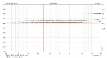

    Was passiert eigentlich, wenn ich in der Solo 100 den Mox gegen einen Keramikwiderstand tausche?
    MOX haben einfach bisschen weniger Eigeninduktivität, also wie eine Spule(Tiefpass), vor dem Lautsprecher, die Einbusen in den Höhen bringt.
    Ob der Unterschied hörbar ist wage ich zu bezweifeln.

      Mir geht es einfach darum, dass ich den Widerstand von 15 Ohm verringern möchte und 10 Ohm mir zuviel sind. Nun dachte ich ich kombiniere 10 Ohm Mox(die ich hier liegen habe) mit irgendeinem Keramikwiderstand um, z.B. auf 13 Ohm zu kommen.

          Ich würde ohne Bedenken einen Keramikwiderstand verwenden.

            mox - rot; keramik - grün. jeweils ein nomineller 10ohmer.
            weitere messungen habe ich (aus desinteresse) nicht gemacht.

                Ja, kein Einfluss auf F-Gang, trotz der bösen Induktivität.
