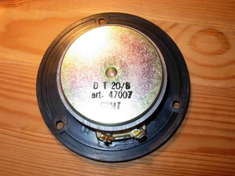

    Servus zusammen,
    ich habe im Ebay Paar alte Alto 1 Lautsprecher ersteigert - Original Visaton Gehäuse mit schwarzer Folie.
    Nachdem die Gehäuse ein neues Gewand erhalten haben ist mir heute bei der Montage aufgefallen, dass die Weiche im Hochtonzweig von der aktuellen Version abweicht( C 2,2 uF statt 3,3 uF, R 3,3 Ohm statt 8,2 Ohm, Spule unbekannt.)
    Wer weiß, warum dies geändert wurde, und wie sich der Frequenzgang ändert?
    Danke und Gruß,
    Martin

      Walwal, ich glaub das hast Du falsch verstanden: Matin schreibt ja, daß er die ganz alten Alto ersteigert hat.
      Die Alto wurde zu Beginn mit dem kleinen Polycarbonathochtöner aus der "Magic Sound"-Reihe geliefert (wie auch die Fertig-Alto Genesis-Piccolo), der stark der DTW72 ähnelte, und diese dann glaube ich auch lange so im Bauvorschlag genannt. Mit dem aktuellen, besseren Hochtöner DT94 wurde natürlich auch die Weiche geändert.
      Ist es so eine Alto mit den alten Hochtönern?
      Gruß, Christian.

          Tatsache:
          da steht dt 20 / 8 ohm. --> wer lesen kann ist klar im Vorteil...
          Wer kann über den Frequenzgang der Hochtöner was sagen? Ich finde die Teile etwas "spitz", hab den Hochton runtergedreht zum ersten mal in meinem Leben...
          Ansonsten für das Geld(30 Euro incl Versand super Lautsprecher)
          Danke!

            Hallo nochmal,
            DT20 ist aber, meine ich, keine Originalbestückung und nie gewesen! Mach maln Bildchen von den Dingern. DT2,5" hieß die DTW72-ähnliche Kalotte, und eine DT90 gab es mal, das war eine DT94 in recheckigem Korb.
            Ach- ich sehe gerade, ich habe ja noch das Bauvorschlagsheft 3/96 hier: Darin ist in der Alto1-Weiche angegeben:
            TT: 0,8mH-10µF
            Ht: 3,3 Ohm-2,2µF-0,2mH; Hochtöner ist ´96 schon die DT94, Trennfrequenz 4kHz.
            Du hast also wohl eine reguläre Version, aber von vor der Änderung.
            Ich denke schon, daß diese Weiche etwas "spitz" klingen wird. Vielleicht änderst Du die Weiche zur neuen Version und entschärfst die DT, wenn es denn eine Variante der DT94 ist, mit dem bekannten Korrekturglied (steht unter Modifikationen). Die Alto 1 war aber immer eine auf "Spritzig" getrimmte Box.
            Gruß, Christian

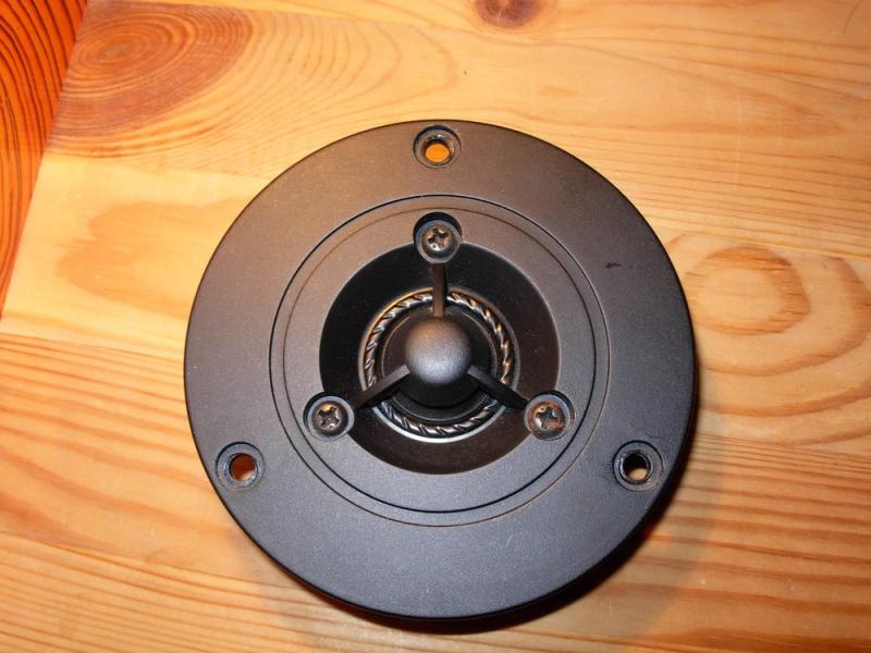

              Für mich sehen die Dinger genau wie DT94 aus, von denen ich schon einige verbaut habe.
              Bis auf den fehlenden Aufkleber und die Aufschrift.

                sieht so aus, als wären das ein paar Fertiglautsprecher von Visaton...
                bei denen sind auf den Chassis keine Aufkleber drauf...

                  Ja, würd ich auch sagen.
                  Wie gesagt: ich würde die Weiche modernisieren (ok, bis auf den TT-C muss alles neu, aber soviel ist es ja nicht), und zusätzlich die DT94 mit dem Saugkreis "entschärfen".
                  Gruß, Christian

                    Wenn der Hochtöner zu scharf klingt, würde ich vor allem den Saugkreis testen. Ob die anderen Änderungen nötig sind, kann ich jetzt nach so langer Zeit nicht mehr sagen. Die DT 20 war schließlich etwas anders als die heutige DT 94.

                      Danke für die Antworten!
                      Werde als erstes mal den Saugkreis testen, eine andere Weichenänderung ohne zu Wissen wie sie sich auswirkt kommt erstmal nicht in Frage nachdem die Unterschiede zum DT94 nicht mehr geklärt werden können.
                      Wenn mal wieder viel Zeit ist muss ich doch mal wieder meinen Hifish aktivieren und den Frequenzgang messen.
