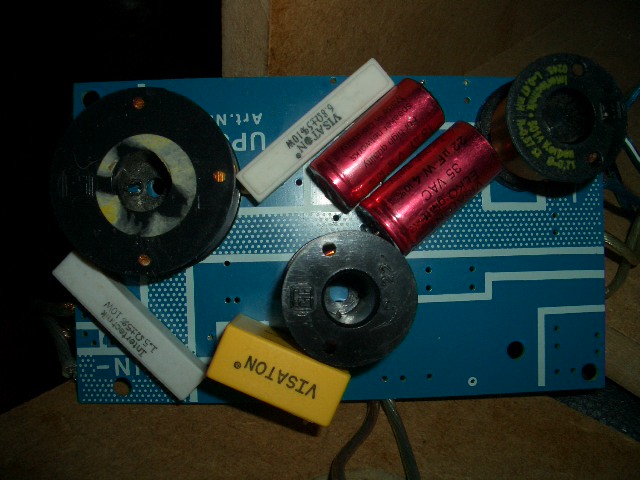

        Moin,
        auch wenn ausser mir hier keiner postet, gelesen wird der Thread ja doch.
        Daher ein kurzes update:
        Habe viel getestet, anderer Raum, anderer Verstärker, Phasen getauscht, die Weichen kontrolliert und auch die einzelnen Chassis hin und her getauscht.
        Das Ergebnis ist und bleibt eine riesige Enttäuschung. Die Lautsprecher klingen einfach hohl, haben keine Brillianz, keine Auflösung usw. Das ganze klingt böswillig formuliert wie ein Kofferradio. Habe die Boxen mit zu meinem Vater genommen und seine kleinen 2-Wege Regalboxen (DSM 25FFL und ein mir unbekannter 13 cm TMT) haben im Vergleich, mit deutlich weniger Gehäusevolumen, erheblich mehr Bass und einen viel wärmeren, präzisen Sound.
        Ich bin ratlos und das schlimmste ist, das sollte ein Weihnachtsgeschenk für meine bessere Hälfte werden.
        Marcel.

            vergleich doch bitte mal die bauteile auf der weiche mit dem originalplan. du sagst, du hättest mehrere kalte lötstellen nachgelötet und ein widerstand wäre anders als im original. das klingt für mich nach bastelei vom vorbesitzer.
            ist die weiche wirklich original aufgebaut?
            kannst ja auch mal ein zwei fotos davon einstellen...
              das habe ich getan, bis auf den Widerstand, meiner Meinung nach, alles original und korrekt.
              Fotos stelle ich heute abend ein.
              Bin für Eure Hilfe echt dankbar !!!

                          So, hier ein Foto der Weiche. Vielleicht sieht ja einer meinen Fehler....
                          Marcel.
                            • 28863
                            Nee, da kann man nichts erkennen. Aber das ist genau die Art Weiche, die ich nicht mag. Wie wäre es, wenn du die mal auf ein Holzbrett aufbaust, mit übersichtlicher Verdrahtung?
                              Ich bin mir nicht sicher ob ich das hinkriege...
                              Einen Versuch ist es wert, aber was brauche ich dafür ?
                              Was für ein Holzbrett nimmt man denn dafür ??
                              Was für ein Kabel ?
                              Gibt es da eine Anleitung für ?
                              Marcel.
                                • 28863
                                Irgenein Brett, Sperrholz, die Teile genau wie oben dargestellt darauflegen, mit 1 mm-Draht verlöten, am besten direkt an den Lötfahnen. Wetten, dass du deine Boxen nicht wiedererkennst.
