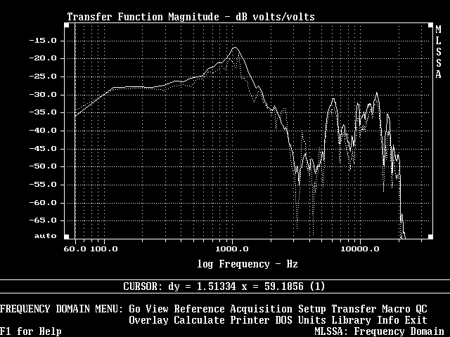

                      Ich hab jetzt mal was ausprobiert...
                      Hab einen FRS8M in eine Box gebaut, und zwar hinter die Schallwand in die ich ein 10mm Loch gebohrt hab. Der FRS8M strahlt also durch das sehr kleine Loch. Der Frequenzgang ist natürlich bescheiden, aber sehr gleichmäßig bescheiden über den Abstrahlwinkel.
                      Messung im RAR mit einem alten MLSSA (das ich nicht wirklich bedienen kann)
                      Schallwand ca. 25x50cm also nicht optimal(Reststück)
                      Zu sehen ist eine Messung auf Achse und unter 90°.
                      noch keine Bedämpfung vor dem FRS8
                      mfg Stefan

                        das ist typisch für einen Bandpass. Die Entzerrung wird ziemlich heftig, wenn du auch nur ein kleinwenig Pegel herausholen willst. Wenn du mit statischem Rauschen arbeitest, sollte es aber durchaus möglich sein, dann ist auch das Ausschwingen egal. Arbeite mit einem ideal angepassten Phaseplug, um das Volumen möglichst klein zu halten. Das Loch kann ruhig noch etwas größer sein, beides schiebt die Resonanzfrequenz des Bandpasses nach oben und du mußt weniger Entzerren. Die Bündelungsfrequenz sinkt natürlich mit größer werdender Bohrung ab.
                        grüße,
                        fabi
                        PS: Was ist da jetzt viel anders, wenn du den FRS8 durch einen Treiber ersetzt?

                          Genau diesen Bandpass hab ich erwartet. Nur hab ich nicht erwartet, dass darüber doch noch "so viel" rauskommt. Das Rundstrahlen funktioniert auch recht gut.
                          Ich werd das also so ausprobieren. Phaseplug werd ich auch versuchen.
                          Der entscheidende Unterschied zu einem Kompressionstreiber ist, dass ich den FRS8M in der Lade liegen hatte.
                          Außerdem bau ich noch einen "Dodekaeder des armen Mannes". Wird ein 53mm Würfel mit 6 Stück 20mm Kalotten. Bowsim meint, es könnte was werden. Die Teile sind am Weg zu mir. Schau ma mal, dann seh ma schon...
                          mfg Stefan

                            Das ist das Wesen des Bandpasses. Erst hat man ein wenig Pegelüberhöhung, dann geht es steil abwärts und darüber plärren irgendwelche Reste heraus.
                            Evtl kannst du das mit FIR auf ein sinnvolles maß entzerren. Ich würde das mit einem amtlichen Treiber probieren. 3" Spule und gnadenlos Leistung drauf. Hub muß er ja obenrum nicht viel machen. Soll ich dir das mal ausprobieren?
                            Dodekaeder wird nicht bis zu höchsten Frequenzen gehen. Erfahrungsgemäß funktioniert die Kopplung bis etwa 5kHz mit so ziemlich allem, was danach aussieht. Aus den 20mm Kalotten kommt untenrum halt überhaupt nichts raus.
                            Nimmst du die kleinen Tangband? Das ist so ziemlich das kleinste, das ich kenne.

                              Ja, die Reste sind das was ich brauch.
                              FIR könnt ich schon machen, allerdings werd ich sowieso ein Referenzmikrofon verwenden und alle anderen Mikrofone auf dieses beziehen. Der Frequenzgang ist also nicht wirklich wichtig. Ich muss nur genügend Energie im Hochton abstrahlen können.
                              Das wäre natürlich super, wenn du mal einen ordentlichen Treiber ausprobieren könntest. Mach dir aber bitte nicht zu viel Mühe.
                              Wie's mit dem "Dodo" wird, muss ich erst sehen. Ich denk, es ist einen Versuch wert. Wie gesagt, ich muss bis 20kHz hoch.
                              Ich verwend Dayton ND20FA. Ist klein und kostet nix.
