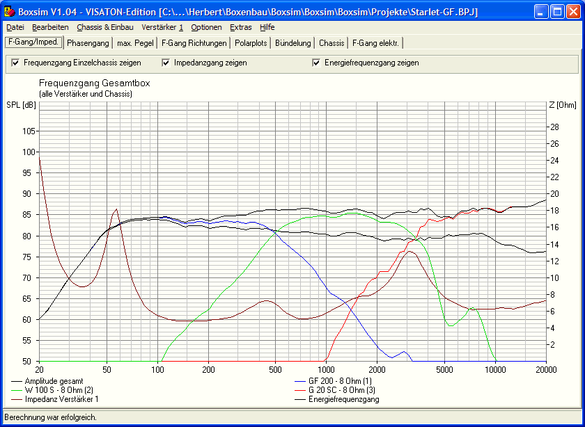

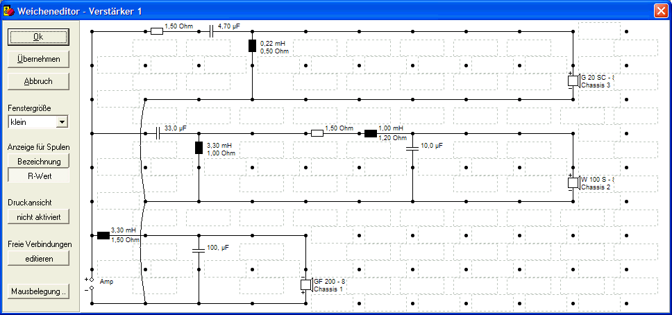

    Was haltet ihr davon?
    Für mein HK - Kellerstüberl hätte ich in anlehnung an die Starlet folgendes entworfen: h 25 b 40 tiefe 35 (ca 30 l Vol.) mit BR 25.50. GF 200 aussen, innen oben W 100S darunter G 20SC.
    Die Boxen werden von der Decke abgehängt. Wie in einem anderen Beitrag bereits getippt muss ich dabei Kompromisse eingehen da auch die Funktion des Raumes als Partykeller erhalten bleiben soll.
    d.S.f.
  • Vincent Vega
    • 21.01.2008
    • 15
    Da würde ich die Mitten und Höhen im Pegel noch etwas mehr zurück nehmen.
    Wenn die Box an der Decke hängen soll, hat sie dann vermutlich weniger unterstüzende Wandreflektionen im Bassbereich.

      Es ist vollbracht. Alle 5 sind fertig. Nach ausgiebigen Hörproben hab`ich die Weiche noch ein bisschen geändert. Hab`sie im vergleich mit den VOXen gespielt und bin mit meinen Neuen wirklich hochzufrieden. Pics kommen demsächst in die Galerie.
