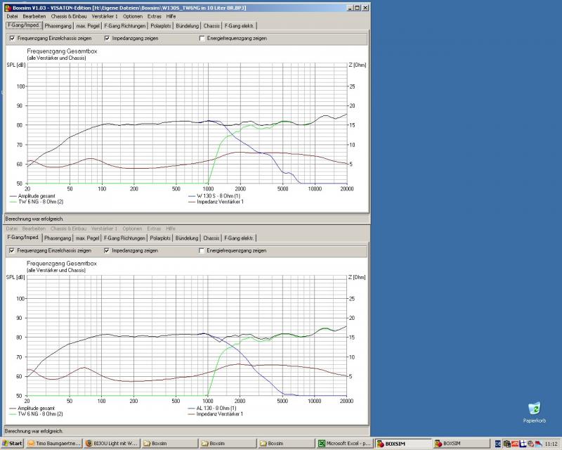

            Die Bijou ist ja ein BR-Gehäuse, wie sieht es da beim W130S aus, wie sollte der BR-Kanal aussehen von der länge wenn man die gleiche öffnung wie bei den Bijou nimmt?

              Hallo outbid
              die Konstruktion kann so bleiben, die AL130 und W130S haben ähnliche Parameter, die BR Abstimmung kann übernommen werden.

                • 10086
                Sorry, ich habs nicht überprüft, ich glaube aber diesen Satz nicht
                Ich werde mal ein paar Simus machen und die Sache untersuchen!
                  • 10086
                  Boxsim spuckt einen Unterschied von ca. drei dB bei 50 Hz aus, ich würde beim W130S eine andere Abstimmung wählen.

                    Hallo Timo
                    schau die die Couplet und die Couplet light an, einfach die gleiche Abstimmung seitens Visaton.
                    Das Thema sollte nicht überbewertet werden, gerade die Simu im Bass ist mit Vorsicht zu geniesen.
                    Man kann mit Boxsim aber auch einfach eine Berechnung nach Hoge durchführen und die genauen cm des BR Kanals abmessen und einbauen.
                    Ich würde es NICHT dramatisieren.
                    Gruß Thomas

                      • 10086
                      Hallo thomas,
                      auf der einen Seite hast du sicher Recht.
                      Wenn man unser Hobby betreibt will man doch aber das Optimum vom jeweiligen Konzept erreichen.

                        ich denke mal ich baue sie genau nach und teste den br kanal mit verschiedenen längen.
                        aber die simu sieht nicht schlecht aus wenn man bedenkt das er nur ein drittel des al130 kostet.
