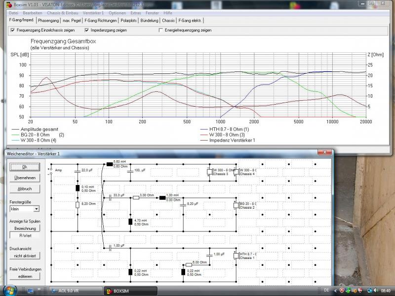

                Mit Mitteltöner wärs besser, hier mal eine Simu mit der Kombi HTH8.7, BG20 und 2-mal W300 in 113 Liter. Maße der Box: 108 x 40 x 36 cm.:
                Gruß! Lee

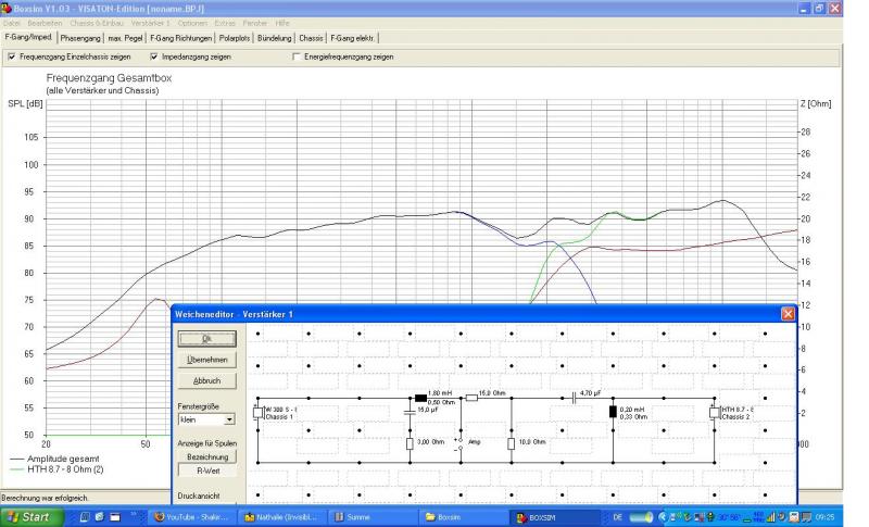

                  Also wenn diese Kombination mit diesem Gehäuse beibehalten werden soll, wie wäre es dann mit sowas in der Richtung als Notlösung? Ist in 4-5 Minuten entstanden, deshalb gibts bestimmt Verbesserungspotential.
                  Da man es nicht so gut sieht:
                  Vor dem W300S:
                  1,8mH
                  15µF & 3 Ohm
                  Vor dem HTH:
                  15 Ohm in Serie, 10 Ohm Parallel
                  4,7µF
                  0,2mH
                    Ich lade mal drei Dateien hoch:
                    Einmal der jetzige "Urzustand" und eine mit "Notlösungsweiche" (ähnlich der von Quaschdl), sowie einen Screenshot, der beide Summenkurven zeigt.
                    Mich verwundert es beinahe, daß die Klangschilderung keine Worte wie "Plärrend", "Schreiend" oder ähnliches beinhaltet...
                    Das Bassreflexprinzip kann in diesem speziellen Fall sogar beibehalten werden, da es kaum Wirkung zeigt, oder anders ausgedrückt: kaum Schaden anrichtet.
