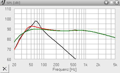

                  In einer alten K&T waren doch tatsächlich die TSPs für einen parallel geschalteten GF250 abgedruckt!
                  Das Ergebnis der Simu ist in der angehängten Grafik zu sehen. Die schwarze Linie wäre der Frequenzgang mit der Frequenzweiche (glücklicherweise ist die draussen...), rot der Ist-Zustand (hat eine Einbauresonanzfrequenz von ca. 39Hz), grün wenn man eines der beiden BR-Rohre verstopfen würde (hätte dann eine Einbauresonanzfrequenz von ca. 28Hz).
                  Alles in allem ist die gegebene Abstimmung gar nicht mal so schlecht an den GF250 angepasst, nur die Weiche war ziemlicher Müll. Wenn ein Neubau geplant ist, würde ich aber 70l netto einplanen (also etwa 75l Kisteninnenvolumen, BR-Rohre und TT verdrängen ja auch etwas Volumen).

                  P.S: falls der Sub die nächste Zeit wieder mal geöffnet wird, entferne bitte die Dämpfungswatte, die hat in Subwoofern nix zu suchen!

                      Obwohl sich die Parametersätze von K&T und VISATON wertemäßig nicht unerheblich unterscheiden, sind diese Verschiebungen so geartet, daß die Simulation ein identisches Verhalten aufzeigt (die Abweichungen im Bassbereich sind weniger als 1dB, größtenteils sogar deckungsgleich!), weshalb ich mir den upload der neuen Simulation spare. Auch die Empfehlung für ein 70l Gehäuse bei einem Neubau (mit in Reihe geschalteten Spulen) bleibt die gleiche!
                      Die Abweichungen der Parametersätze liegen wohl in einer anderen Messspannung begründet.
                      P.S:
                      Ob die Schwingspulen parallel oder in Reihe geschaltet sind macht sich am Bassfrequenzgang nicht bemerkbar, es ist also sinnvoller je einen Kanal des Stereo-Verstärkers an jeweils eine Spule zu hängen, damit die Leistungsausbeute unter gegebenen Voraussetzungen optimal ist.
