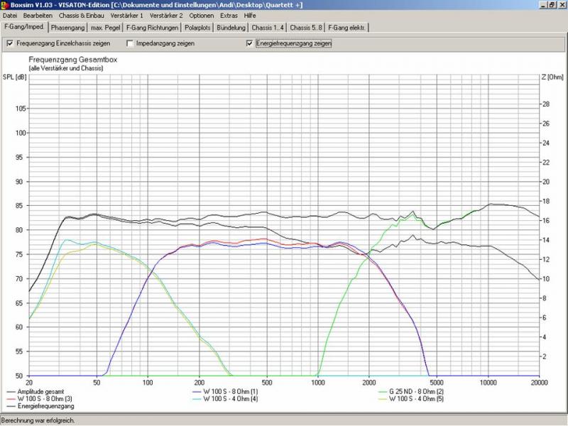

G25ND, in Boxsim richtig?
    ist der Datensatz für die G25ND in der neuen Datenbank richtig? Der Frequenzgang weicht ziemlich von dem der Visatonseite ab, da ein neues Projekt ansteht wäre es interessant zu wissen in wie weit die Simu dann der "Wirklichkeit" entspricht.

    Warum weicht der Frequenzgang ziemlich ab? Das kann ich nicht nachvollziehen. Man muss natürlich bei Boxsim eine ähnliche Schallwand einstellen, mit der auch der Frequenzschrieb erstellt wurde (DIN-Wand). Ganz einfach geht das, indem man "zu simulierende Box" anklickt.
    Übrigens ist die G 25 ND nicht mehr lieferbar.

      Wir hatten letztens schonmal so einen Fall. Damals war es eine schlichte Verwechselung der Längenmaßen cm vs. mm. Vielleicht nochmal überprüfen, ob hier alles richtig eingegeben worden ist in Deiner Projektdatei.

        Danke für die Aufklärung, ist wirklich so wie die "echte" G25ND.
        Da haut die Schallwand wohl ordentlich rein, erstaunlich!
        @raphael
        das hab ich irgendwo gelesen, ne DSM 25FFL mit 25cm Durchmesser, da war der Fehler die sehr hohe Bündelung. Hier ist das Kruz ein 3dB-Einbruch bei knapp 3kHz, der Spannungsverlauf am G25ND zeigt ein sauberes Abfallen ohne Überschwinger. Naja, Sache geklärt, war zu dumm um es richtig deuten zu können.
