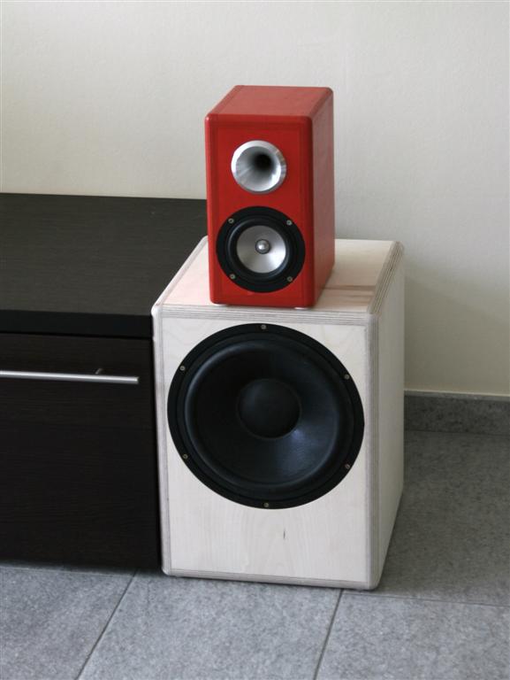

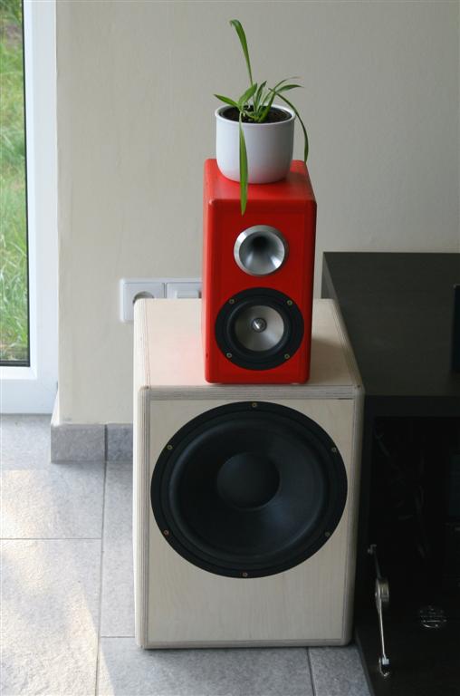

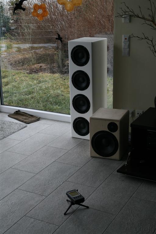

                              • 10142
                              habe diese variante zur zeit im wohnzimmer. getrennt durch die reckhorn s1, zuvor hatte ich das reckhornmodul b1 an testen und funktionierte ebenfalls sehr gut, zum einstellen würde man allerdings messtechnik brauchen.
                              alternativ laufen die kleinen sateliten mit dem sub vier mal tiw200 in cb, ebenfalls im bild
