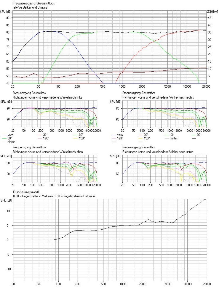

    Hallo Forum,
    hierfür nehme ich mir jetzt einfach mal die Zeit!
    Bei der Boxsim Simulation weiter unten handelt es sich um der in Planung befindlichen passiv Box „Little Jeani“. Die Weichenschaltung werde ich aber erst einmal für mich behalten. Da der erste Prototyp erst für ende Februar 2008 geplant ist und es sicher noch ein paar Änderungen geben wird.
    Die Weiche ist auf der Grundlage von real gemessenen Daten mit LspCAD pro entwickelt worden.
    Ich habe hier sehr darauf geachtet, dass es auch in Boxsim sehr gut aussieht!!! Das war gar nicht so leicht, wie Ihr vielleicht meint, es waren hier sage und schreibe zwölf verschiedene Weichenkonfigurationen nötig, bis es in LspCAD, und auch in Boxsim nahezu gleich aussah.
    Die verwendeten Chassis sind; TIW 200 XS, TI 100 Inverse und MHT 12/RS. Das Gehäuse entspricht dem der Jeani, bloß, das ich hier nur ein TI 100 einsetzen werde.
    Nun habe ich aber die Kammer frei, wo bei der Jeani sonst das Aktivmodul eingebaut wird. Die Weiche der Little Jeani passt hier bestimmt zweimal rein! Das hat mich auf folgenden Gedanken gebracht; und zwar, gedenke ich hier eine Weiche in normaler und eine Weiche in Highend Qualität einzubauen. Die Weichen werden dann an ein Biwiring Terminal angeschlossen und so zu jeder Zeit umschaltbar sein. Es wird jedoch noch eine dritte Weiche geben, die ausschließlich mit Visaton Bauteilen bestückt wird. Diese wird dann auch die eigentliche Verkaufversion sein. Die anderen beiden Weichen werde ich wohl aus Gründen der Wertegleichheit aus Komponenten verschiedener Hersteller zusammenstellen müssen.
    Und, warum betreibe ich diesen Aufwand? Nun, mir geht der Kondensatortest auf der Messe nicht mehr aus dem Kopf, „ich will es jetzt genau wissen“!

    sieht richtig klasse aus!
    ich würde evtl den ti100 etwas steiler trennen, damit die resonanzen etwas besser unterdrückt werden, vorausgesetzt das geht ohne dass die phasenlage allzusehr leidet. vielleicht kriegt man das ja so hin, dass die kurve ähnlich wie beim hochtöner an steilheit zunimmt.

      Hallo Benjamin,
      sicher lässt sich der TI steiler rausnehmen, aber beachte mal die Übernahme bis – 20dB, dann wirst Du sehen, dass es gar nicht nötig ist! Und dann bliebe noch zu erwähnen, dass so eine passiv Weiche recht teuer werden kann, wenn man versucht alles Perfekt zu machen!

        Das sieht ja mal mustergültig aus. Aber 80 dB bei einem Watt ist nicht wirklich viel.
        Nur mal so aus Interesse: Wie viele Bauteile hat die Weiche?

          Gute Frage! Sie entspricht vom Weichenaufwand her in etwa der Vox 200 (unter 20 Teile).

              Ich würde die Schallwand noch ein wenig verändern, um die Einbrüche bei WInkeln nach oben und unten etwas zu verändern. Dies war der Kritikpunkt an meinen Lautsprechern, als ich diese in verschiedenen Foren vorstellte, dass es dort doch Einbrüche gäbe (die aber wiederrum bei jedem LS irgendwie zu finden sind)

                  @albondiga: Wegen des mäßigen Wirkungsgrades habe ich mir erst auch etwas sorgen gemacht, bei den heutigen Verstärkern dürfte das aber wohl kein Problem mehr sein. Friedemann meinte dazu: Das Kunden die sich für solche Boxen interessieren nicht so drauf achten würden. Er sagte auch das am Arbeitsplatz ab ca. 85 dB (?) ein Gehörschutz vorgeschrieben ist.
                  @Timo: Den GF 200 habe ich auch schon in Betracht gezogen. Im geschlossenen Gehäuse geht der TIW 200 aber etwas besser und tiefer. Es kann aber auch gut sein, das ich mich noch zugunsten des GF 200 umentscheiden werde. Das hängt davon ab, wie die Übernahme zum TI 100 in der Praxis klappt (E12 Reihe).
                  @Jann: Mit den Einbrüchen ober bzw. unterhalb werde ich wohl leben müssen. Die lassen sich nie ganz vermeiden.

                    mit der tieferen trennung waere dann auch "strahlerabstand klein zur wellenlaenge" gewaehrleistet, damit weniger einbrueche unter winkeln, damit stetigere buendelung.
                    Übernahme bis –20dB [...] steilere Trennung gar nicht nötig
                    der ti hat bei 7khz eine starke resonanz. die addiert sich mit -20db ins signal. das ist nicht unhoerbar. warum willst du das in kauf nehmen?

                      @Helli: Vertikale Einbrüche machen mir persönlich nur Sorgen, wenn sie unterhalb 10 Grad auftreten, aus Sicht einer Box werden hiermit unterschiedliche Sitzhöhen genügend berücksichtigt.
                      Bei passiv Boxen trenne ich nicht gerne unter 2500 Hz, weil ich in dem klanglich sehr kritischen Bereich zwischen 250 und 2500 Hz keine Phasendrehung haben möchte.
                      Den TI 100 kann man mit ruhigem Gewissen so hoch und auch tief laufen lassen, hiervon habe ich mich von der Topas Plus überzeugen lassen. Die bleibt auch bei sehr kritischem Musikmaterial immer sauber. Auch ist es mir bei ihr mit geschlossenen Augen nicht ein einziges Mal gelungen, sie zu orten!
                      Das kennt ihr bestimmt auch, man schließt die Augen und lauscht der Musik dann kommt da ein kritischer Ton, wo man die Augen wieder öffnet und ganz automatisch zu der Box schaut auf dessen Schallwand dann dieser Ton zu kleben scheint. Passiert das einer Box, dann hat die bei mir schon verloren.
                      Ich kann mit ruhigem Gewissen Deine Bedenken bezüglich der nicht durchhörbaren Resonanz (wenn man denn den TI vernünftig beschaltet) absolut zerstreuen.
                      Auch wenn ich bis jetzt immer gegengehalten habe, soll es Euch aber auch nicht davon abhalten, die geplante Box weiterhin unter die Luppe zu nehmen. Deshalb habe ich dieses Thread aufgemacht, eben um verschiedene Meinungen einzuholen.

                        Ich wäre bei zaph vorsichtig,man sieht bei ihm keine Messungen unter verschiedenen Pegeln....keiner weiß ob die K3-Sptze beim TI100 unter erhöhtem Pegel überhaupt durchbicht. Schade das Farad weg ist...
                        @Lonzo deine lil`Jeanni könnte einschlagen, superlinear. Man merkt dass du sehr gute Chassis verwendest und diese mit einer geeigneten Weiche verbindest. Der Wirkungsgrad ist sehr gering...aber selbst mit GF oder Al ist es nicht wirklich so viel besser.
                        Tiefe Trennung/Seitenbass und die Prämisse linearer Frequenzgang drücken den Kennschalldruck ins Minimum.
                        Das wird wohl nicht besser, außer mit Dickschiff in der Seite.

                          1. Einige Probleme aus der Simulation sind. Die Impedanz im Bereich um 200 bis 300 Hz wird extrem kritisch und fällt unter 3 Ohm. Hier ist der Al130 noch besser als der TI.
                          Das Problem konnte ich bei allen Simus beobachten. Eine wirkliche Lösung habe ich hier nicht.
                          2. Von der Simulation her ist der G20Sc der bessere Hochtöner. Jeder von uns weiß dass er das nicht ist.
                          3. Von der Simulation her ist der AL130 noch ein klein wenig besser als der TI100, ob in der Praxis das gleiche sich zeigt ist eine andere Frage.
