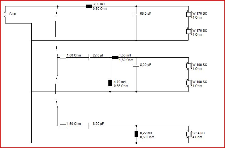

            Hallo@all
            ziehe ähnliches projekt auch in erwähgung.
            Aber als CT170 Center für die 3 vorderen Kanäle im "small" modus(80Hz) an meinem DENON 3805
            mit 2x 30cm SUB.
            Möchte aber die W170S/4 + W100S/4(also alle ohne C) und den G25FFl/8 einsetzen, im original Bauvorschlag
            Wie muss die Weiche angepasst werden.
            Möchte die Lautsprecher Wandnah einsetzen!!!
            Besten dank im Vorraus.
            Zuletzt geändert von darth77; 09.12.2010, 12:06.

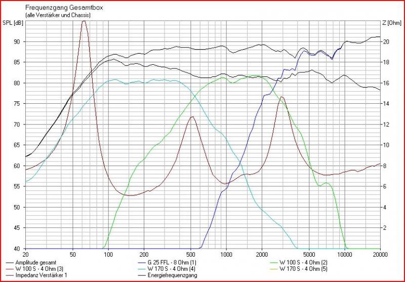

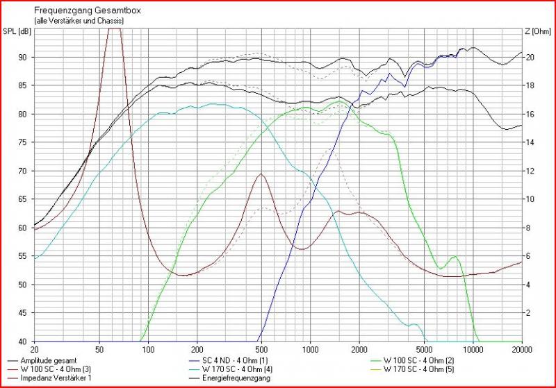

              Ich hab gerade mal die original "CT 170 Center" in Boxsim eingegeben,
              das sieht für mich schlimm aus und hat keine ähnlichkeit mit der Messung von Visaton!!!
              Wie kann das sein???

                Hier mal die von mir erstellte boxsimdatei.
                Ich hoffe ohne fehler!!!
                • darth77
                  • 16.05.2008
                  • 63
                  SORRY, hab noch mal korrigiert!!!
                  Chassis Volumen vergessen!!!!

                    Ich finde, so schlimm sieht das gar nicht aus. Der Frequenzgang bewegt sich größtenteils in einem 2db Toleranzschlauch, das ist auch in etwa die Simulationsgenauigkeit von Boxsim.
                      2db ist etwa optimistich......
                      logicher wäre die 4,7mH vor die 1,5mH zu plazieren.

                        Das hat VISATON damals so im Bauvorschlag gemacht, und wohl für gut befunden!!!
                        In der Simu sieht Deine Änderung besser aus.
                        Benötige halt nur die Weichenanpassung für meine genannten Chassis.
                        siehe 6. beitrag

                              @jama
                              Danke für Deine simu.
                              Strahlt der G25FFL nicht ein wenig zu stark???
