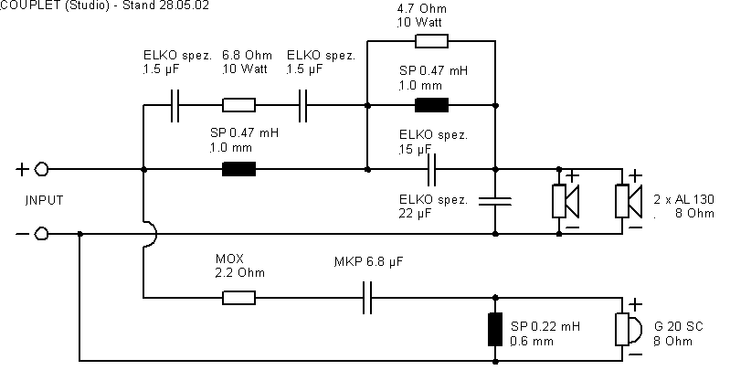

    Wenn du mal in 'Neue Bauvorschläge...' schaust, findest du eine 'Couplet Studio' Frequenzweiche, dort ist der Hochton etwas abgesenkt, diese ist IMHO für Nahfeldhören ausgelegt.

      Und den 'Couplet Studio' Vorschlag hab ich mir auch angesehen, doch ein Detail der Beschreibung verwirrt mich :
      Nur der Hochtöner wird eine Idee lauter sein
      Wiederspricht das der Logik eines 'Nahfeld'-Lautsprechers nicht ?
      Wie gesagt, bin Anfänger, aber ich dachte dass in der Nahfeld Nutzung die Höhen eher abgeschwächt sein müssten.

        Aso mit AbschirmMAGNETEN wirst du keine Klanglichen Veränderungen feststellen können, mit AbschirmKAPPEN (zusätrzlich zum Magneten) kann das passieren, denn durch solch eine Kappe verändern sich die wesentlichen Parameter des Chassis.
        Also mit 2 Magneten pro AL 130 komme ich ohne STörungen bis auf ca. 10cm Abstand AL130 --> Gehäuse vom TV. Mein jetztiger Center hat sogar noch mehr Platz zum TV.
        Zum Hochtöner:
        Original geschrieben von VISATON
        Hier handelt es sich um eine Weichenmodifikation der normalen Couplet. Die Trennfrequenz ist durch eine etwas tiefere Ankopplung des Hochtöners auf knapp 3000 Hz gesenkt worden. Es gab ein Feintuning am Sperrkreis für die Schallwandkompensation und vor allem der Hochtöner ist etwas im Pegel gezügelt worden. Diese Änderungen werden wir auch für die Couplet allgemein übernehmen. Nur der Hochtöner wird eine Idee lauter sein (1,5 Ohm statt 2,2 Ohm), da man im Wohnzimmer oft einen größeren Hörabstand vorfindet.
        Man beachte die feine Anmerkung, das der Pegel des Hochtöners für die NORMALE Version der Couplet lauter ist
