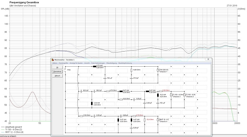

          VOX200MHT mit TIW200XS
          Ich bin schon seit 20 Jahre ein Visaton-fan, aber neu auf diesen forum
          Seit 3 Jahre bin ich einen glücklicher besitzer von die Vox200MHT. Da auf einem die schwingspule eines der Al200 anschleifte, und ich die Baßwiedergabe in meinen Wohnzimmer immer zu stark und wummig erfunden hab, habe ich im Dezember die Chassis nach TIW200XS umgerüstet. Sieht auch noch gut aus. (reine geschmackssache) Auch habe ich die Baßreflexöffnung über die ganze Tunnellänge auf 50cm2 verkleinert. Also wie beim Classic200 AL oder GF.
          Die Frequenzweiche habe ich nicht geändert.( ich wollte mir das erst mal richtig anhören).
          Das ergebnis übertraf meine erwartungen: Der baß erscheint sogar tiefer und sehr präzise. Er kommt und sterbt auch wieder schnell ab. Ich erfahre keine stehende wellen mehr im Hörraum.
          Aber jetzt kommt es: Die TI's müssen wegen der geringere Wirkungsgrad des TIW200XS ein wenig zurück genommen werden, und dan warscheinlich auch noch der MHT12. Es stört nicht immer, aber die VOX spielt ab und zu ziemlich "ins gesicht".
          Meine Frage an Euch: Wer kann mich damit behilflich sein? Also ich wollte erst mal die SIMU sehen in die Jetzige situation. Ich schätze so ein das die TI's um 2dB züruckgenommen werden müssen. Und dann noch 2 dB für die MHT12. Ich komme mit Boxsim nicht ganz klar. Übrigens die Weiche ist die von der neuesten Stand.
          So, das wäre es dann bis jetzt.
          Schöne Grüße aus die Niederlände,
          Erwin.

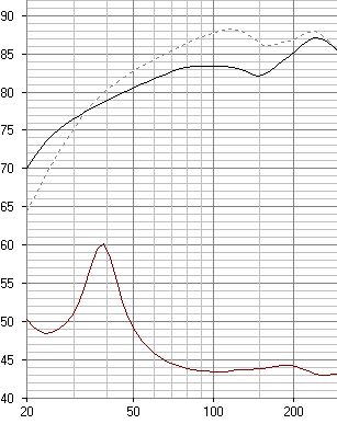

            Die gestrichelte Linei ist die Originale VOX200MHT, die durchgezogene mit TIW200XS

              Hallo Erwin
              Wie du siehst, ist der Frequenzgang im Bass deutlich anders. Mit deiner tieferen Abstimmung durch den anderen BR-Kanal wird es nochmals stark verändert:
              Auf dem Papier sieht das nicht gut aus, in der Praxis kann das aber besser klingen, weil die Raumakustik den Bass deutlich verändert.
              Oben Messung, unten Simu
              Ich vermute, dass bei dir Raummoden um die 100 Hz auftreten, was beim Original dann zu laut ist. Männerstimmen (richtige Kerle, nicht diese Winsler, die heute in Mode sind) dröhnen dann. Das hatte ich auch bei 57 und 100 Hz, klingt bei basslastigen Titeln furchtbar. Durch Messung und Korrektur mit einem DSP wurde das Problem völlig beseitigt.

              Den zu leisen Mittelton und/oder Hochton kannst du durch größere Vorwiderstände korrigieren, da hilft aber keine Simu, das musst du testen. Am besten 2 Kabel an Stelle des originalen Widerstandes löten, zum Hörplatz führen (durch den BR-Kanal) und dort den Widerstand zuschalten.
              Zuletzt geändert von walwal; 27.01.2016, 09:31.

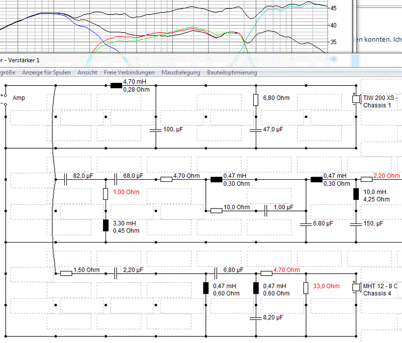

                Ähm, Jungs, warum müsst ihr eigentlich immer gleich übertreiben?
                Erwin hat durch den Tieftöner-Tausch nervigen Dröhnbass gegen angenehmen Tiefbass eingetauscht und muss jetzt lediglich Hoch- und Mitteltöner noch ein wenig absenken damit es passt. Ansonsten ist er doch zufrieden mit seinen Boxen!
                Im Anhang sieht man in ROT die Widerstände, die geändert bzw. hinzugefügt werden müssen, um Hoch- und Mittelton um ca. 2dB abzusenken. Eventuell kannst Du die Werte noch etwas variieren, je nachdem wie es klingt.
                Viel Erfolg!
                Gruß, Martin
                  Nachtrag: Sollten die TIs in der Realität tatsächlich so buckeln um die 300Hz, dann würde ich noch einen zusätzlichen 1Ohm Widerstand in das Parallelglied des Hochpasses einfügen, siehe Bild. Sieht zumindest laut Simu deutlich besser aus, würde ich mal probieren.
                  Gruß, Martin

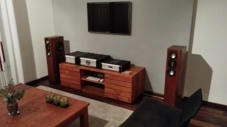

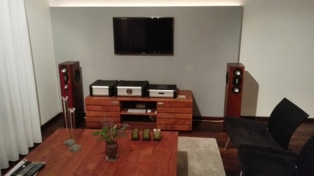

                        Bilder Hörraum
                        Ich habe es geschafft, die Bilder Hochzuladen.
                        Gruß,
                        Erwin.
