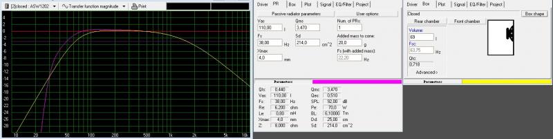

                        Hallo,lese schon eine ganze Weile hier im Visaton Forum mit und habe nun auch mal eine Frage ! Ich habe mir schon vor Jahren die ct230 Lautsprecher in einem geschlossenen 69 Liter Gehäuse gebaut, da mein Zimmer relativ klein ist .
                        Es ist aber an dem das ich bald umziehe und sich das vergrößern wird (ca.25qm). Nun befürchte ich das da die Tieftonwiedergabe nicht mehr ausreicht.
                        Wollte jetzt mal nachfragen ob es Sinn macht in das Lautsprechergehäuse eine Passivmembran (umgebauter BG20 evtl. auch 2 Stück) zu bauen damit es Tiefer runtergeht. Klar Bassreflexrohr wäre auch eine Möglichkeit,habe ich auch schon berechnet, wollte aber gerne mal was anderes probieren .
                        Grüße Christian

                          Der BG 20 ist kein "richtiger" TT, daher würde ich eher einen Aktivsub dazustellen, wenn zu wenig Bass ist, den kannst du auch schön anpassen an den Raum.
                          Passivmembran geht prinzipiell auch und ist einfach abstimmbar, braucht aber großen Hub. Dayton hat preiswerte im Programm, habe ich schon verbaut.

                            Danke, Aktivsub wollte ich eigentlich vermeiden .
                            Mit WinISD Alpha könnte man das simulieren die haben aber den Bg20 nicht in der Datenbank und beim eintragen der Daten von Hand gibt es bei mir Fehlermeldungen.
                            Hat das von Euch schon mal jemand geschafft ?
                            Grüße Christian

                                Hallo, die ct240 habe ich mir schon gebaut hat mir aber nicht so gut gefallen !
                                So habs glaube ich doch hinbekommen, 1mal Bg20 in 69 Litern geschlossen und 1mal
                                Bg20 mit Passive Radiator BG20 und 20 Gramm Zusatzmasse. Ich hoffe es klappt mit dem Anhang.
                                Grüße Christian
