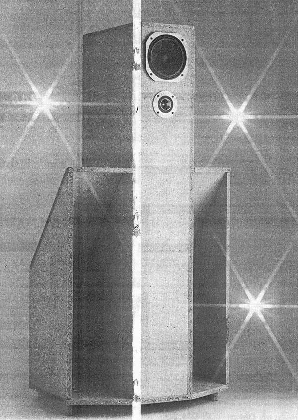

    Original geschrieben von VISATON
    Leider haben wir nur eine miese Fotokopie des Tests in K&T von 1989. Der weiße senkrechte Strich hat auf dem Foto nichts zu suchen. Die Cobra war nie ein offizieller Bauvorschlag, was man schon an der Spanlattenoptik erkennen kann.
    Ehrlich gesagt halte ich gar nichts von diesem Basshorn, wie auch nicht von allen anderen Bass-Stummelhörner, die nichts anderes sind als zu kurz geratene Transmission-Line-Konstruktionen. Wegen des fehlenden Tiefbasses wird ihnen ein "schneller Bass" (grauenhafter Ausdruck) bescheinigt. Wenn jemand die Töne unter 100 Hz wenig interessiert, warum baut er dann nicht die Solo 20? Das Klipsch-Eckhorn ist natürlich eine ganz andere Veranstaltung. Das hat ja auch eine vernünftige Hornlänge und Mundöffnung. Welchen Vorteil haben denn die zu kurzen Basshörner? Einen hohen Wirkungsgrad oberhalb 100 Hz. Was nützt der denn, wenn man einen konventionellen (schlappen) Subwoofer braucht? Mein Rat: Wem die Monitor 890 zu groß ist, der sollte sich mal die Solitude anhören. Nachdem ich diese Box gehört habe, kann ich den Wunsch nach einen (kleinen) Basshorn im Wohnzimmer nicht verstehen.
    Das ist nur meine persönliche Meinung. Ich bin auf kontroverse Antworten gespannt.

      Mhhh , das Bild kenne ich auch noch.
      Mir ging es eigentlich mehr um die Optik , aber wenn es unter 100 HZ nicht mehr so recht will hat sich das eh erledigt.
