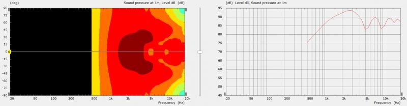

                            Vielleicht liegts auch enfach an der ganznormalen Längsreso des Horns?!
                            Die liegt zB nach Simulation mit AxiDriver bei ca 15kHz (wer hätte das gedacht).
                            Falls Interesse besteht kann ich ja mal Simuergebnisse von Farads Horn einstellen, dass hatte ich eh vor und passt perfekt hier rein .

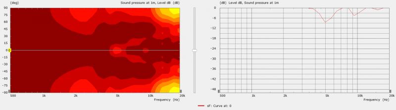

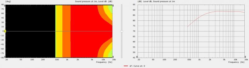

                                Hier sind mal schnell die Simus des HT-WG in der Horizontalen.
                                Das alles hat seine Beschränkungen, besonders in der Geometrie.

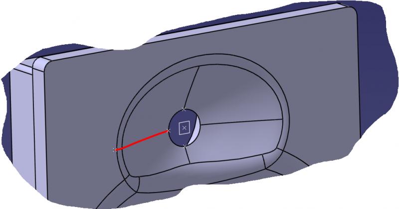

                                Axidriver kann nur achssymmetrische (rotationssymmetrische) Gebilde simulieren. Dafür können sogar mechanisch akustische Filter (das "Plättchen" der KE) mit simuliert werden.
                                Es kann also sein, dass durch die Diskrepanz Ovale WGs und rotationssymmetrische Berechnung ein Fehler aufgetreten ist.
                                Im Bild HT.jpg sieht man welche Kontur abgezogen worden ist.
                                Das gerenderte Contourbild zeigt die Problemfrequenz 5kHz.
                                Grüße und endlich Gute Nacht.
                                P.S.: Bessere Ergebnisse erzielte ich mit nicht so konisch verlaufenden WGs, zumindest in diesem Programm.
