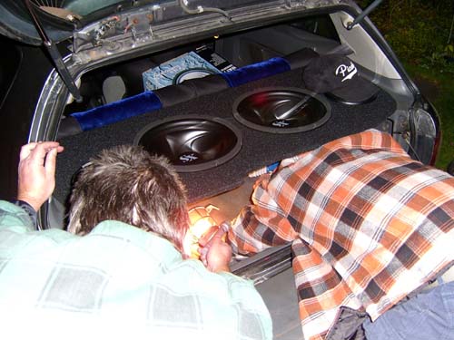

          Hi Zak,
          mal ne Frage: wie sind denn die Daten von dem 16zener?
          Den Ärmsten bis 60Hz quälen?
          Ok ist etwas philosophisch. Und DeepPurple bzw. ACDC hörst Du sicher nicht, aber die Fußpauke liegt bei solcher Mucke bei ca. 90Hz, der Bass etwas drunter........
          Die 25er "Pappen" sind bei ca. 200Hz getrennt und die kleinen haben es sehr gedankt!
          Der rechts im Bild ist 23 und hört andere Mucke wie ich und war sehr zufrieden.
          Nur mal so zum Nachdenken....
