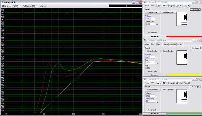

                        P.S.: Der BGS kann nur +-2mm Hub. Ich würde also die BR Abstimmung nicht zu krass wählen, da der Hub sonst sehr schnell kritisch wird. VISATON hat in der 115/H sicherlich einen guten Kompromiss gefunden.
                        EDIT: seht selbst...
                        Hier die Amplitude:
                        und hier der maximal erreichbare Pegel (begrenzt durch Pmax und lmax):

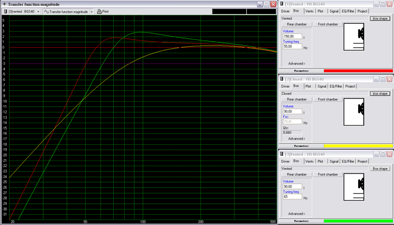

                            Ich benutze AJ-Horn für die Basssimulation. Das sieht dann so aus: Rot sind 150l schwarz sind 90l:
                            Im Prinzip gleich wie die andere Simu, nur ziehe ich daraus andere Schlüsse:
                            - Der max. Pegel ist 3dB leiser: Nachteil
                            - Die untere Grenzfrequenz ist fast 20Hz weiter unten!
                            - Der Qt des BGS ist eigentlich für 90l viel zu hoch, das Idealvolumen nach dem Qt wäre noch größer als 150l.
                            - In 90l erzeugt der BGS einen nicht sehr tiefen und etwas unsauberen Bass, genau das was die Anwender auch bemängeln.
                            - In 150l wird der Bass tiefer und sauberer, dafür sind 3db ein geringer Preis, vor allem weil man den tieferen Bass automatisch als lauter empfindet.
                            - Und: Es ist preiswert und gut.
