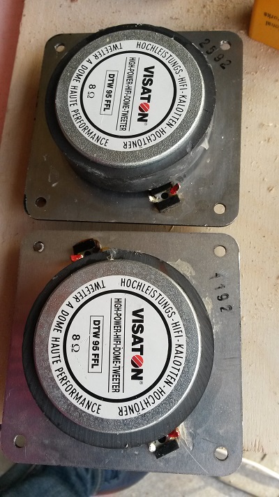

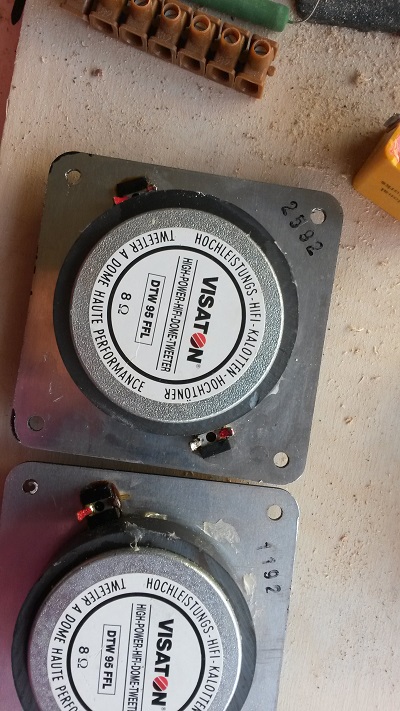

    Gibt es vielleicht ein Schema bei Visaton wo nach die Polung z. Bsp. Links vom Beschriftungsaufkleber " Plus = links " rechts "Minus " ist?
      • 28344
      Die breitere Lötfahne ist Plus.
      • Reimund
        • 02.07.2007
        • 39
        Nee....da gibts keine breite oder schmalere Lötfahne

          Moin Reimund,
          ansonsten nimm eine 1,5V- Batterie, 2 kurze Adern, und bestrome den LS immer kurz. Wenn die Membran sich nach aussen bewegt, war der PLUS-Pol der Batterie mit dem PLUS-Pol des Chassis verbunden.
          Gruß Jörn

            Reimund,
            bei dem zweiten Bild aus dem ersten Link sieht man doch ziemlich eindeutig, welcher Kontakt rot markiert ist und ein +-Zeichen hat, nämlich der Anschluß unten rechts!
            Gruß Jörn

              Joo...das glaube ich bei dem anderen Link anhand der noch vorhandenen Litzen ( Farbe ) genau so.
              Habe den Inserenten angeschrieben, weil ich davon ausgehe, dass es sich um die gleiche Scharge LSP handelt. Denn der Aufkleber beim bei dem die Anschlussklemme als solche zu erkennen sind, scheint wohl älter zu sein , als das was ich hier habe.
              Jetzt lach nicht...
              Habe von der Kripo schon Staub benutzt, um zu ergründen wo mal ein roter Punkt aufgeklebt worden sein könnte. ..Nichts...außer Fingeabdrücke
              Schaun wa ma
              Reimund

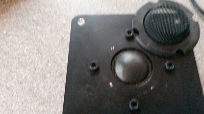

                Also Batterietest, das geht auch beim HT, 1,5 V anlegen und (mit Lupe von der Kripo ) beobachten, wie die Memran auslenkt. Nicht länger als 1-2 sec.
                • Reimund
                  • 02.07.2007
                  • 39
                  Sooodele.....jetzt ist es amtlich.
                  Und für all jene, die früher oder später mal auf diese Zeilen stoßen, möchte ich folgendes hinzufügen.
                  Der Plus an meinen DTW 95 FFL ist mit dieser Methode ausfindig gemacht worden.
                  Dank der im Haus befindlichen Lupenbrille, auf die ich aus sehr unterschiedlichen Gründen nie mehr verzichten möchte, war es dann doch relativ einfach zu erkennnen, in welche Richtung sich die "Membran" falls man noch von einer solchen reden kann, ausschlägt.
                  Ehrlich gesagt braucht es eine gewisse Zeit, um zu erkennen, wann ein Hub statt findet.
                  Was allerdings unter der Lupe mit einer 5 fach Vergrößerung, gut zu erkennen war, ist, wo eine stärkere Bewegung am "Membran-Ring" statt findet.
                  So kam ich zu folgender Erkenntnis:
                  Eine Auslenkung nach vorn ergibt sich, wenn der äußere Membran-Ring sich stärker bewegt als der Innere.
                  Reimund
