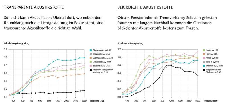

          Es gibt auch spezielle Lärmschutzstoffe:
          "...bei einer Fläche von etwa 20m² wird die Nachhallzeit um 0,4 Sekunden reduziert..."
          file:///C:/Users/User/AppData/Local/Temp/Folder_Akustik_DE.pdf

            Sowas hier?
            https://www.moondreamwebstore.de/lar...SABEgIcyfD_BwE
            Hat patentierte Technologie
            - eine durch 4 geteilte Schallenergie, d.h. bis zu 7 Dezibel weniger (1) und eine Reduzierung der Halligkeit im Zimmer für eine gemütliche und entspannende Atmosphäre. (bei einer Fläche von etwa 20m² wird die Nachhallzeit um 0,4 Sekunden reduziert) (2)
            - Energieeinsparungen, bis zu 37% Heizenergie und geringere Wärmetemperaturen im Sommer (3)
            - eine perfekte Verdunkelung
            Mal im ernst, angenommen der Stoff ist 5mm Dick ist, dann dürfte die Grenzfrequenz bei 17,1kHz liegen oder liege ich da falsch?

              • 28344
              Falsch.
                • 15.02.2012
                So ein Vorhang ist ja nicht gespannt sondern verläuft normalserweise "wellig" mit mehreren cm tiefe.

                    http://www.acousticmodelling.com/multi.php
                    • zymorg
                      • 30.05.2017
                      • 365
                      Wenn ich den Rechner anschmeiße, komme ich aber auf ganz andere Werte als in deinen Grafiken. Annahmen: 5-10cm Wandabstand, 5mm Stoffdicke und 1000-3000 Pa.s/m2.
                      Wie komme ich auf so Werte wie in den Grafiken?
                      www.geringeneer.de
                        • 28344
                        Nimm mal Stoffdicke 100 mm (Falten) und weniger Strömungswiderstand, dann kommt etwa 0,4 raus und es ist nur eine Simu mit viel xyz, oder wie die alle heißen.

                            Nimm mal Stoffdicke 100 mm und wniger Strömungswiderstand, dann kommt etwa 0,4 raus und es ist nur eine Simu mit viel xyz, oder wie die alle heißen.
                            Ich glaube viel mehr, dass diese Grafiken aus dem Land der Träume kommen. Es wäre zu schön wenn ich einfach dünnen Stoff wellen muss um damit einen genauso dicken und "massiven" porösen Absorber zu ersetzen.
