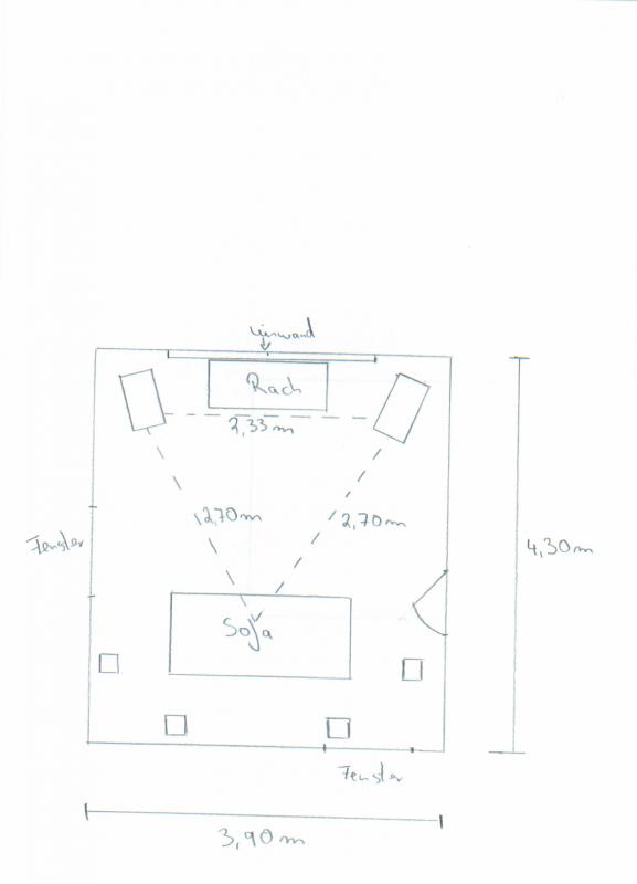

    Hallo Forumsgemeinde,
    wie ihr in einem anderen Thread sehen könnt, baue ich gerade neue Lautsprecher (Optimum TIW).
    Zur Zeit läuft alles in einem Wohnzimmer von knapp 40 m². Allerdings ist der Raum alles andere als optimal:
    - ca. 4,8 m * 8 Meter (also nen Schlauch).
    Die Lautsprecher stehen am einen Ende, die Sitzposition ist am anderen Ende.
    Demnach 8 Meter entfernt, Abstand der Speaker aber nur die Hälfte.
    Also kein Stereodreieck (nicht mal annähernd).
    Des Weiteren sind mehrere Möbel vorhanden, ein großes Panoramafenster u.s.w.
    Das ganze möchte ich gerne verlagern. Mein Traum war es eh immer einen kleinen Raum umzubauen. Wie es der Zufall so will, habe ich noch einen knapp 17 m² großen Raum übrig.
    Als Anlage schonmal die Grundrisse und meine Vorstellungen bzgl. der Anordnung.
    Als Rears, seitliche Effekte und Center werden es die Alto 1 von Visaton ( Center 2 Alto I). Als Frontspeaker meine "riesigen" Optimum TIW.
    Mir st bewusst, dass die Speaker alle gleich sein sollten. Da es mir aber bereits in meinem großen Raum mehr als gefallen hat, ist mir das relativ egal. Also bitte keine Grundsatzdiskussion;-).
    Außerdem nutze ich weitaus häufiger nur die Stereolautsprecher. Das Heimkino ist eher eine schöne Beigabe!
    Die Maße des Raums seht ihr auf den Zeichnungen. Raumhöhe normale 2,50m. Boden ist noch Laminat, soll aber komplett mit Teppich ausgelegt werden.
    Mehrere Fragen: Gibt es direkt Dinge, die ich beim Umbau des Raums beachten sollte? Ist Teppich akkustisch in Ordnung?
    - Zu meinen Frontspeaker:
    Eigentlich sind die Teile extrem überdimensionert für diesen kleinen Raum.
    Da mir der Umbau leider erst nach Beginn in den Sinn gekommen ist, werde ich das Projekt aber nicht auf halber Strecke abbrechen.
    Vielmehr habe ich somit ggf. die Möglichkeiten noch etwas im Aufbau zu ändern:
    Kann man bei solch einem kleinen Raum grundsätzlich sagen, ob besser Bassreflex oder Closed?
    Ist bei solch einem geringen Sitzabstand (ca. 2,7 Meter) ein klanglicher Nach oder Vorteil zu erwarten?
    Schon vorab Vielen Dank für eure Meinungen!
    Bastian

    Hi BigBox,
    Der Raum wir gehen, meiner hat ähnliche Maße.
    Zu den Fragen:
    1.) Teppich: Ist ok, senkt die "Halligkeit" des Raumes. Bei mir gehts auch mit Laminat + kleiner Teppich
    2.) Abstand Speaker / Stereodreieck
    Ist bei mir auch so, ich empfinde es als super so. ledigkich dein rechter, linker Sitznachbar hat evtl. nicht mehr optimalen Klang, je nachdem wie stark die LS bündeln.
    3.) zu große LS für den Raum
    Reserve kann man nicht genug haben. Ich höre mit den Experiences plus Sub, ist auch nicht grad wenig bumms..... Wichtig ist, dass die HT nicht zu "spritzig" spielen, das könnte auf Dauer anstrengen. Kann man aber mit der Wiche regeln.
    Willst Du 7.1 bauen? Bringt meines Erachtens nach nix in dem Raum, ich würde 5.1 bauen. Die LS stehen sonst zu dicht nebeneinander, da wirst Du kaum einen Unterschied zu 7.1 hören.
    Ich hatte das auch erst, hab dann lieber 2 der Endstufen zu den Mains dazugenommen, und betreibe meine LS vorne bi-amped. Ich glaube das bringt mehr.
    Achte darauf, die Leinwand nicht zu groß zu machen, sollte zum Sitzabstand passen, da sonst für die Augen zu anstrengend.
    4.) CB oder BR:
    Kann man pauschal nicht sagen, hängt vom Raum ab. Ich habe BR, und es passt halbwegs, könnte aber besser sein.
    BR kommt in der Regel tiefer bei gleichem Volumen, CB ist etwas präziser.
    Bau doch Bassreflex, wenn es nicht gut ist, kannst Du die Rohre zustopfen, dann hast Du CB.
    Frohes basteln.
    MfG Marko
      Geschlossen
      Das ist ok, die Boxen sind ja sehr hoch, da darf man nicht zu nah ran, es sei denn, du passt die Chassis mit Delay an.
      Grundsätzlich ist der Raum zu klein für Stereo, aber so isser nun mal. Bei HK ist es günstiger. Teppich auf Filzunterlage ist gut auch gegen Mitten. Hinter die Front- Boxen Tief/Mittelton absorber und sonst etliche Diffusoren stellen, zB Regale mit unterschiedlichen "Öffnungen".
        Darf man zu "zu klein für Stereo" Näheres erfahren? Mir ist nicht bewusst, dass es da eine Untergrenze der Raumgröße gibt.
        Rudolf
          • 28353
          Dazu gibt es diverse Richtlinien (weiß nicht, wo) und die Arbeiten von Toole. Grund ist, dass die Reflektionen durch die Wände zu früh "kommen" und der "späte" Nachhall fehlt.

            Ok, wollte 7.1 (+ Yamaha Presence Speaker), da die Alto eh alle vorhanden sind ( also 8 Alto um genau zu sein) und ansonsten am AV Verstärker mehrere Endstufen ungenutzt sind.
            Bi Amping mache ich ja sowieso (wohl eher Tri Amping), da die Frotnboxen nur im Hoch und Mitteltonbereich vom AV Verstärker angestuert werden. Die 8 TIW 250xs bekommen vier Endstufen zur Unterstützung.
            Also solange ich keine klanglichen Nachteile zu erwarten habe, würde ich gerne die 7.1 bauen!?

                Hallo BigBox,
                im Allgemeinen gibt es (zu) wenig 7.1 Aufnahmen, weshalb sich sieben Surround-Kanäle meiner Meinung nach nicht lohnen.
                Bei 5.1 dts oder dolby bleiben die beiden Rückkanäle stumm, außer die Quelle kann aus fünf Kanälen sieben herrechnen.
                Die Pressence-Kanäle funktionieren nur bei den Soundfeldprogrammen, was aber nicht unbedingt angenehm ist.
                Ich habe dieses 9.1 (9.3) Setup und bin insgeamt zufrieden.
                Der Aufwand für die Pressence lohnt nur für zB Konsolenspiele um den Raum "zu vergrößern"...
                Klangliche Nachteile:
                Weil die Optimum mit höchstwertigsten Bändchen-HT und höchstwertigster Frequenzweiche daher kommt könnten Dich die Altos in kürzerster Zeit "nerven"; besser wäre etwas mit MHT zb die Aria oder Aria2 - letztere wäre mein Vorzug.
                Das ist aber bloß mein Kommentar dazu, nicht auf die Goldwaage legen.

                    ...So, hab mit jetzt anders entschieden.
                    Habe für den Heiminoraum kurzerhand 2 Alto II gekauft (Original Visaton) und nutze diese dann als Frontboxen.
                    Ich habe die Riesen Boxen mal Probe gestellt (die Rohgehäuse). Das sieht einfach unmöglich aus. Nur Box
                    Werde nun 7.2 aus 5 Alto I und 2 Alto II machen. Ist klanglich vermutlich hier in diesem Raum besser.
