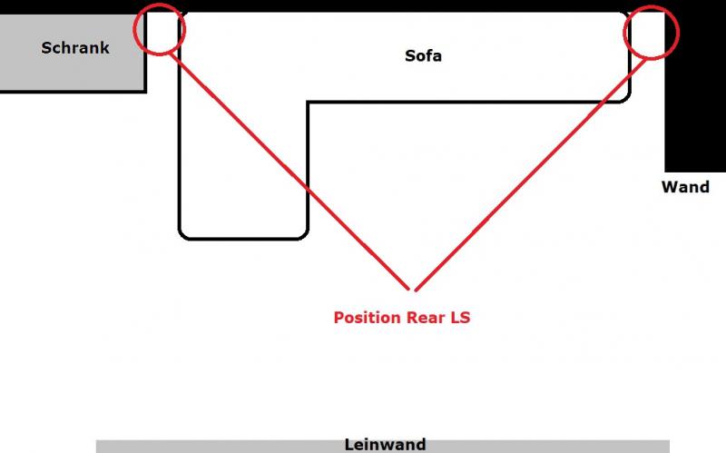

    ich habe vor die Aria Light zu bauen. Ich habe dafür schon alle Bauteile. Sie sollen als Rear-Lautsprecher im Heimkino ihren zweck erfüllen.
    Jedoch sind wir kürzlich umgezogen und somit ergibt sich nun eine neue Wohnsituation und somit auch einen neuen Aufstellort.
    Neben dem Sofa ist leider kein Platz. Dahinter leider auch nicht. Somit habe ich mir Überlegt die Aria Light als Ecklautsprecher zu bauen, weil angrenzend an Sofa links ein Schrank mit 60er Tiefe und rechts eine Wand mit 80er tiefe ist. Perfekt wäre somit eine Aria Light mit "Gehäuse und einer spitzen Rückwand", sodass ich die Lautsprecher in die Ecken des Schrankes und der Wand setzen kann.
    Dann müsste das BR Rohr jedoch nach unten oder oben versetzt werden.
    - Spricht etwas dagegen das so umzusetzen unter Berücksichtigung das die Frontabmessung max. 10% verändert wird und das Volumen beibehalten wird?
    - Und spricht was dagegen den BR-Port nach unten zu setzen?

    Vor dem Umzug habe ich die Björn als Rear-LS verwendet. Nun frage ich mich ob es möglich ist, wenn ich die Dimensionen der Front beibehalte, den BR Kanal der Björn auch nach unten zu setzen?
    Um den Lautsprecher in einer Ecke zu platzieren, also mit spitzer Rückwand?
    Die Björns sind schon gebaut, hier müsste ich also nur das Gehäuse und ggf. den BR-Kanal anpassen. Das wäre natürlich die einfachere Option, falls das möglich ist...

    Und nein, ( das gildet für beie Frage-Threads, Du kannst nicht einfach die Boxen in eine Ecke quetschen, ohne die Weiche neu zu berechnen!
    Dazu braucht es Messequipment, und man muß wissen was man tut.
    Den BR-Port kannst Du allerdings problemlos an unten setzen ( auch als Antwort für beide Fragen!)

      Anbei eine Zeichnung von der Wohnsituation. Vielleicht gibt es auch einen geeigneten Wandlautsprecher von Visaton zum nachbauen. Bei meiner Recherche habe ich leider keinen gefunden. Der LS muss nicht zwingend in die Ecke. Wenn er max. 10cm tiefe hat, kann er auch an die Wand hinter dem Sofa.
