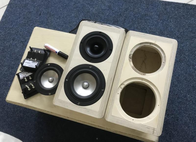

    wie der Titel schon sagt, plane ich eine ariaähnliche Box aus Lautsprecher- und Holz-Resten, welches alles noch hier ist. Holz ist zugesägt und das Gehäuse wurde verleimt, … Außenmaße sind 16 cm Breite und 28 cm Höhe, die Tiefe machte ich aus Holresten und die hatten rund 20-21 cm. Der B80-Boxenraum hat rund 1 Liter, der Rest des Gehäuses hat ein ähnliches Volumen wie die Aria, …

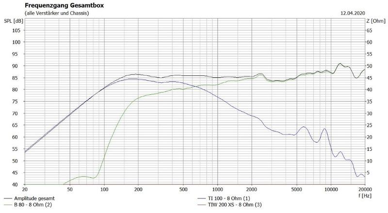

    anbei die erste Simulation, ich muss zugeben, die Phase ist alles andere als gut, … will aber auch nicht zu sehr viel korrigieren, denn in zweiter Ausbaustufe ist ein rund 18 Liter Subwoofer aus TIW200, vielleicht (dies ist das einzige Chassis was noch gekauft werden muss) geplant, dieser wird Aktiv dazugeschaltet, ich muss ja irgendwie die Audaphon DSP24 unter Arbeit bringen (dies ist der Grund warum die ariaähnliche Box TI100B80 nicht zu viel passiv korrigiert ist, es geht auch aktiv einiges im nachhinein), auch dies gehört zur Resteverwertung. Die noch zwei vorhandenen Class D Miniverstärker befeuern die Aria TI100B80 und den Mini-Subwoofer.

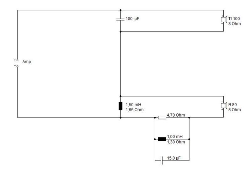

    ich habe mich entschlossen die Trennung passiv zu machen und der Rest dann aktiv, wie im Eingangspost in der letzten Simulation mit dem Sub, … das hat nur soviel Sinn dass ich keinen DSP 26 benötige und mich lediglich um die untere Trennung zum Sub kümmern muss, es reicht ein DSP24, zusätzlich werden zwei Mitteltonkorrekturen der TI100B80 Box im B80 benötigt und dann wären noch genügend DSPs übrig um die Raumanpassungen, sprich Raummoden, zu korrigieren.

      so, ich habe mir ein Ostergeschenk gemacht, zu den letzten Abstimmungen hat sich fast nichts geändert, nur der Widerstand im Mittelton ist etwas kleiner geworden.
      Das Einzige was mir sofort auffällt, dass die Box ohne Subwoofer extrem dünn klingt, aber sie klingt "richtig", in den nächsten Tagen schalte ich noch ein Subwoofer dazu und messe dann nochmals, … zusätzlich wäre wichtig den TI100 unterhalb rund 120 oder 140 Hz durch einen richtigen Bass zu ersetzen.
      Der B80 ist in meinen Ohren deutlich im Hochton dem B100 überlegen, …

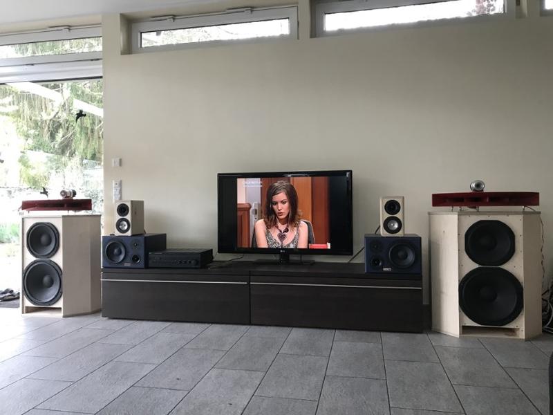

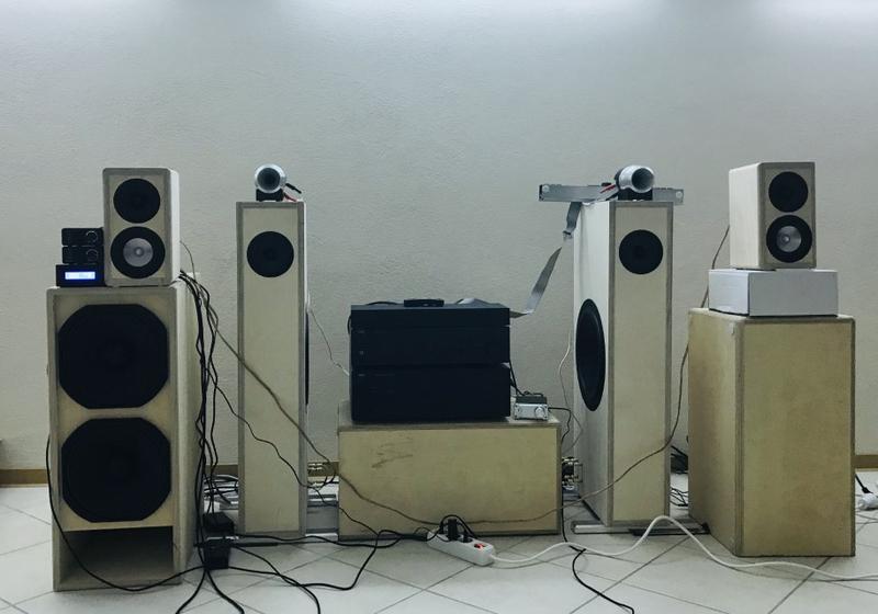

          so, mit Sub klingt die Aria B80 doch deutlich erwachsener, aktuell spielt die Kombination wie im Bild gezeigt:
          vom x250 über ein DAC in die Audaphon DSP24, dort aufgetrennt und dann über die Mini-Verstärker an die Boxen.
