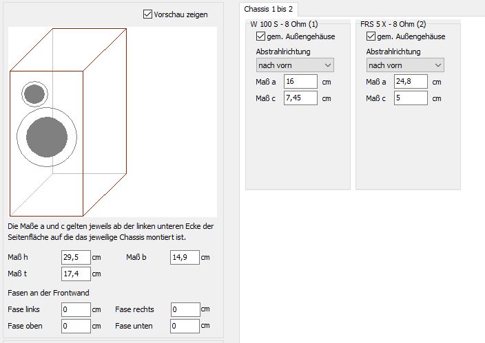

    derzeit baue ich eine Box mit W100S und FRS5X in der unten verlinkten Weiche. Mir ist bewusst, dass man die Weiche mit einem Bauteilwechsel hier und da verbessern kann, aber bei mir geht es erstmal um die Verwendung der Teile aus der Kiste (Bretter und Einzelteile nehmen bei dieser Box fast so viel Platz im Schrank ein wie die fertige Box ).
    Hier die eigentliche Frage: Bei der Studio 3 ist der G50 FFL mit einem "Waveguide" in Form einer 19mm Radius rundgefrästen Kante versehen. Was würde es (positives) Bewirken, bei dieser Box den FRS5X von hinten einzubauen und ebenfalls mit einem Waveguide mit 19mm Radius-Kante zu versehen?
    Vielen Dank für die Aufklärung
    Stephan
    ist zwar nicht die antwort aud deine frage aber du must die chassis versetzen sonst überlappen sie sich.
    und... , wenn du diese bauteile in deiner kiste hast ^^...

        Hab es auch so gemacht aber nie vermessen Der FRS5X gefällt mir aber sehr gut!
        Gruß Nils
          • 28353
          Wie stark sich das WG auswirkt, hängt auch vom Chassis ab. In jedem Fall muss bei der Simu der nach hinten versetzte Einbau berücksichtigt werden, damit die Phasenbeziehung stimmt.
