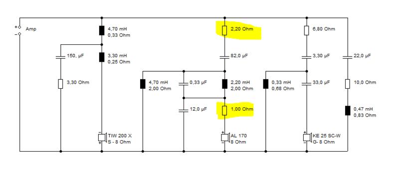

    Nach der Veröffentlichung der Bijou 170 WG und des neuen, sehr gelungenen Boxsim 2.0 habe ich mich an den Rechner gesetzt und ein paar halbfertige Ideen kombiniert. Dabei möchte ich die nahezu unveränderte Bijou 170 WG (weil perfekt) mit einer TL kombinieren, in welcher der TIW200XS arbeiten soll. Die TL lege ich parallel mit AJ Horn aus. Dies nur zum Hintergrund.
    Meine Frage: Wie ermittele ich die Leistung, mit welcher die beiden Widerstände im MT-Zweig des AL 170 belastet werden?

      Ja, die 10W-Moxis genügen sicher. Nur frag ich mich, wie man das grob überschlagen kann Auch wenn wir zur Weihbachtszeit nicht so viel rechnen sollten
        P=UxU/R.
        U= Spannung am widerstand messen
        beispiel: U=3 Volt R=2,5 Ohm
        P= 9/2.5=3,6 Watts
        Dein Voltmeter muss aber bei 1Khz messen können

            Oh okay, ich frag dann mal anders In eurer Rechnung wird ja implizit eine bestimmte Leistung und damit ein bestimmter SPL angenommen.
            Mir geht es darum zu ermitteln, was beim maximalen SPL von, sagen wir, 95 dB passiert, also wieviel Watt der R abbekommt. Dazu muss ich vermutlich mit der Impedanz bei z.B. 400 Hz die Leistung für 95dB berechnen und kann dann mittels P=U**/R auf die Belastung schließen?

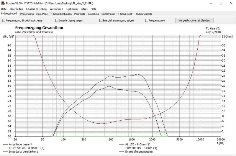

              • 5669
              Man kann in Boxsim spezielle "Chassis" einsetzen, die sich verhalten wie ein Voltmeter. Damit bekommt man die Spannung an einem Widerstand über Frequenz.
              Dann muss man schätzen, wie die Musik spektral verteilt ist und dann kann man ahnen, wie viel Leistung an dem Widerstand anliegt, wenn die Box mit 2,83Vrms betrieben wird. Bei 28,3Vrms (=100W an 8 Ohm) ist es 100 mal so viel. Ich würde vermuten, dass in 99,x% aller Fälle ein 10-Watt-Widerstand schon deutlich überdimensioniert ist. In meiner frühen Boxenbauzeit habe ich 0,25W-Widerstände verwendet und die sind nur ein einziges mal abgeraucht. Ich hatte damals allerdings auch "nur" 30W Sinusleistung pro Kanal.

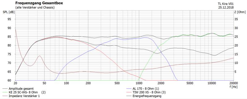

                der filtrierte Al 170 hat 84dB fuer 2,83 Volts

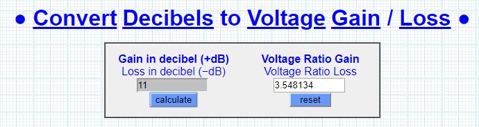

                95 dB sind +11dB das entspricht 2,83x3,548 = 10 Volts
                http://www.sengpielaudio.com/calculator-gainloss.htm
                die impedenz ist ca 6 Ohms, die 2,2 Ohms bekommt dan ca 10x2,2/6 = 3,7 Volts
                P = 3,67x3,67/2.2 = 6,1 Watts
                  @Uwe,
                  ich wollte den 50dbvoltmeter benutzen fuer die 1 ohm aber irgendwas hab ich falsch gemacht, könntest du es korrigieren ?
                    • 5669
                    Du musst den Frequenz- und Impedanzgang auch benutzen lassen.
                    Ich muss leider zugeben, dass die Spezialchassis im neuen Boxim nicht wirklich komfortabel funktionieren.

                      Ihr seid Spitze, genau das wollte ich wissen. Vielen Dank für den Rechengang am Beispiel
                      Da kann ich mich ja nun weiter dran machen, neben diesen Rechnereien auch noch meine ARTA-Messumgebung aufzubauen. Davon habe ich zugegebenermaßen nicht wirklich viel Ahnung. Aber allein diese Erkenntnis hilft, um immer wieder dazu zu lernen
                        mit dem 50db-voltmeter finde ich 1,27 W fuer die 1 ohm und 9,15 W fuer die 2,2ohm mit 95 dB
