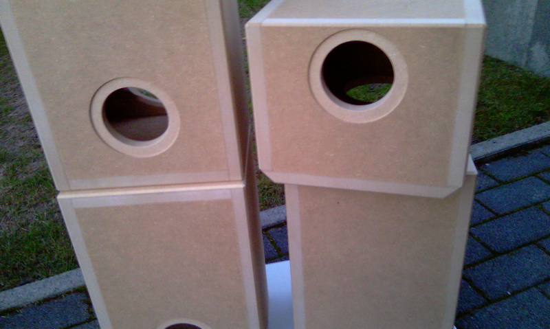

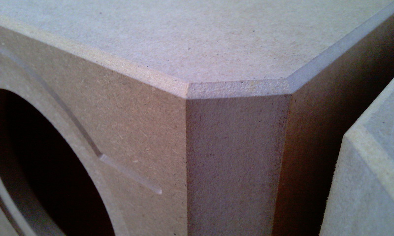

    Letztens Frage per Mail:
    F: Kannste bauen?
    A: Klar , he Moment, will ich auch! (wie bestimmt einige hier)
    F: Schickst Du mit der Post?
    A: Klaro, kein Problem
    Wer mich kennt, weiß welche meine Gehäuse sind

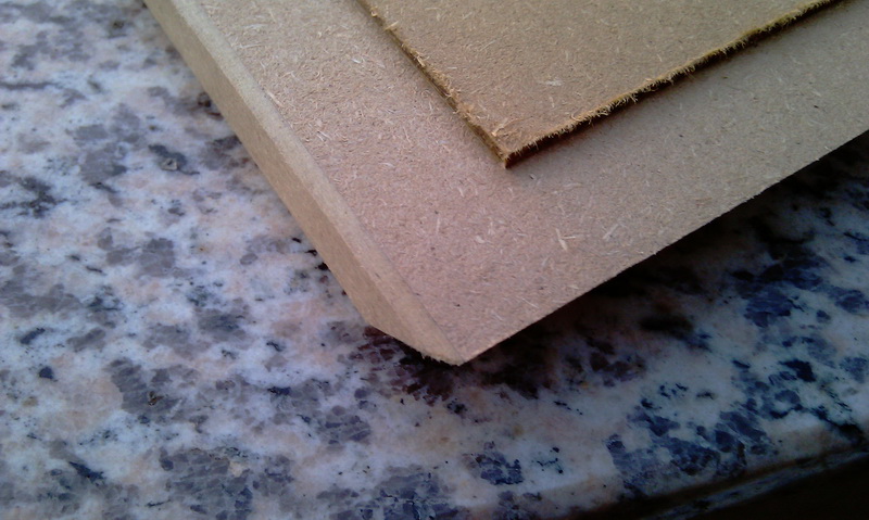

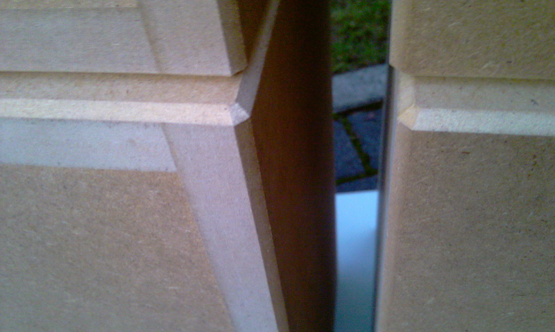

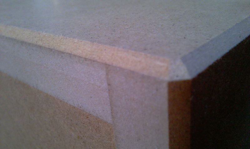

    Gewünscht war auf Gehrung, aber Original hat aufgesetzte Schallwand, das wäre sinnlos mit Stoß oben. Also alles 19 mm MDF und oben 16er MDF stumpf mit 3 mm Deckeldopplung und Fase die an der Leimfuge ausläuft.
    Vorsicht Spoiler: wer lesen will, weiter unten.
    Woher Weiche? Profi fragen. Gab auch schon 2 Gehäuse für den Hörraum

          Links ist von Dir.
          Warum hat rechts ein Loch im Boden ?
          Soll rechts so perfekt an der Wand hängen,
          ergo Terminal im Boden ??
          Sauber, wie immer

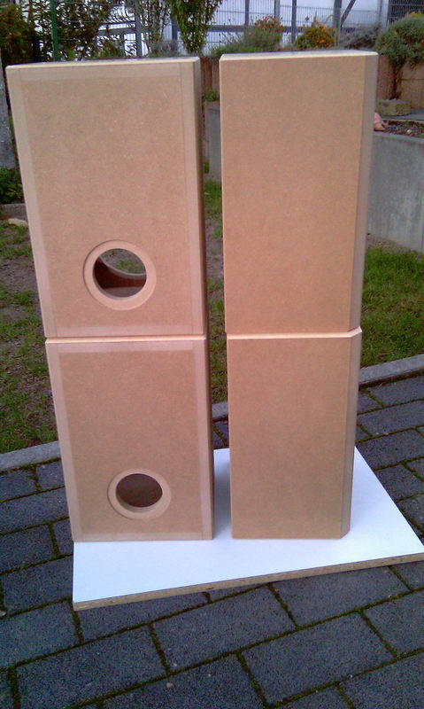

              Ja, alles richtig.
              Wird Variante B170WG mit Weiche von Visaton.
              Die ist 13 mm höher, ausgehend von den Durchmesser des WG und Al170, Abstand nach oben und unten 20 mm und zwischen WG und Al170 sind 5 mm.
              Die Zierlinie hat es natürlich verraten, das Terminal ist bei der rechten im Boden, weil die auf Ständern wandnah stehen wird. Die habe ich auch gerade verpackt und geht morgen auf die Reise.

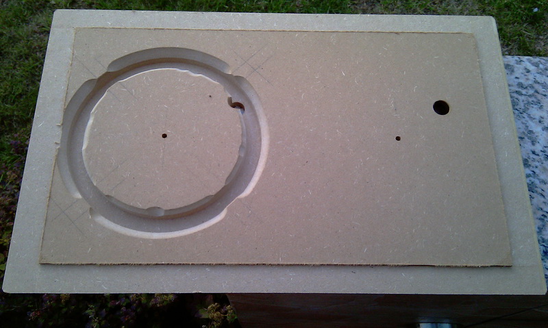

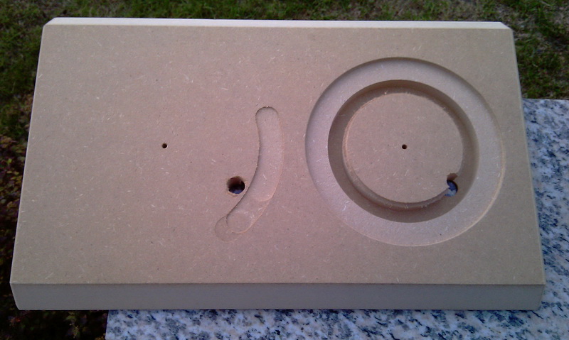

                Nö, das zeige ich nur nicht. Unten liegt eine abgesägte Schallwand , weil der Al170 10 mm zu tief ist. Und bei hinten freigefräst geht dann nur "neu"

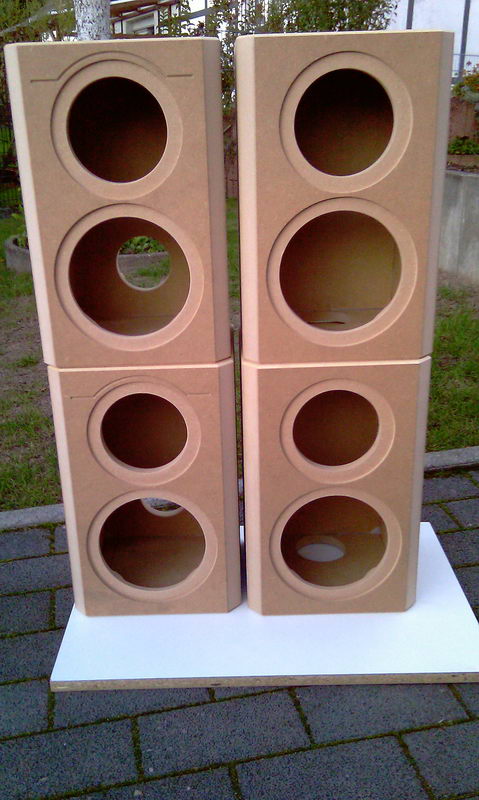

                Noch die Bilder, sowas kann halt passieren. Immerhin nur eine von sechs

                  Wie gut bekommst du den "90°-Stoß" mit der Lamello hin? Bei mir ist im ersten Versuch ein Versatz von 0,1 bis 0,2mm vorhanden (siehe Abbildung).
                  Ziehst du den Versatz anschließend mit dem Bündigfräser ab?

                        Hallo Sven,
                        da sollte bei sauberem (!) Anschlag prinzipbedingt kein Versatz auftreten. Das in deiner Skizze senkrechte Brett hat den Bezug gegen die (plane) Unterlage und beim horizontalen Brett spanne ich rechts eine Leiste an und fräse von oben. nach jeder einzelnen Lamello-Fräsung pedantisch saubermachen, es bleibt auch mit Absaugung immer etwas Staub / Krümel ...
                          Hallo Sven,
                          Keine Angst, macht eine echte Lamello auch. Zumindest meine, vielleicht eine fabrikneue nicht. Habe aber eine gebrauchte.
                          Ja, Bündigfräser ist die Lösung, benutze ich sowieso sehr viel. Den letzten Rest mit (exakt geradem großen) Schleifklotz per Hand, da bin ich stur. Der gibt mir die beste Kontrolle

                            @Klaus: Wie machst du das? Ich rede ja wirklich von nur von 100µm. Das anzumerken, ist eigentlich schon pedantisch. Beim nächsten mal achte ich auf die saubere plane Fläche.
                            @Jörg: Ich werde es auch mal mit dem Bündigfräser versuchen. Habe gerade mal meinen Bündigfräser auf eine plane Fläche gehalten. Ein minimaler Luftspalt bleibt zwischen Fräser und Werkstück. Aber da kommt ja dein Schleifklotz zum Einsatz. An den kann ich mich leider nur noch schemenhaft erinnern.

                              Ich habe ein halbes (Berufs-) Leben in einem Werkzeugbau verbracht - ein "Zehntel" ist das exakte Äquivalent für ein Zoll bei den Holzwürmern .
                              Es muß einfach am Dreck liegen, weil die Bezugskante der Lamellofräse bei beiden Brettern gleich ist; damit egalisieren sich Maßfehler der Fräse. Selbst ein Winkelfehler wäre gegenläufig und sollte nicht zu Versatz führen. Heißt aber trotzdem nicht, dass ich das immer perfekt hinkriege !
                              Ausserdem ist das eh akademisch, da kein Zuschnitt so genau ist, und der Bündigfräser daher sowieso irgendwann her muss ...
