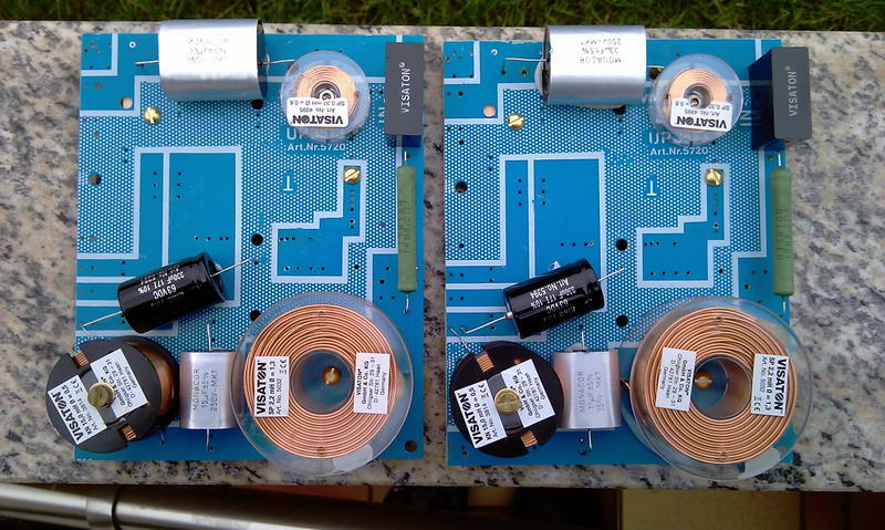

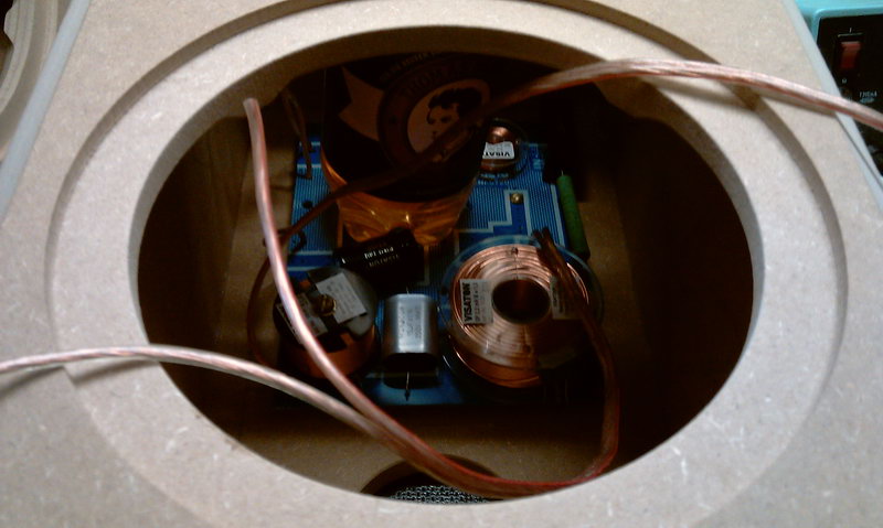

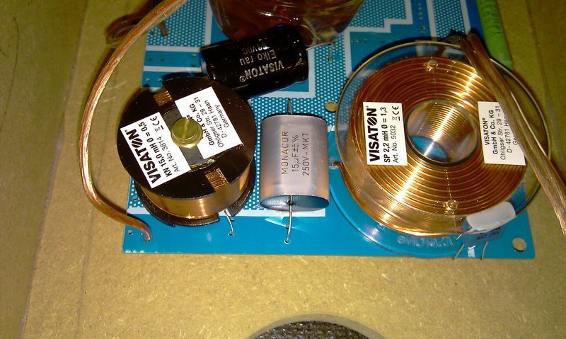

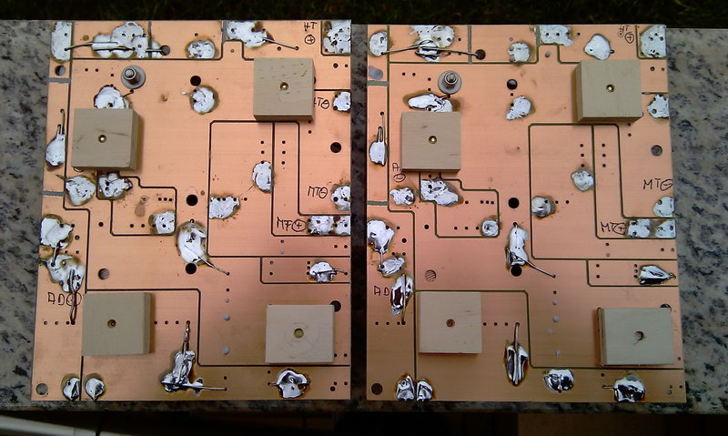

                Die Weichen sind endlich fertig und in bewährter Weise mit den MPX Stückchen eingeleimt.
                Mal wieder Verwertung in Bestform.
                Original Visaton Platinen aus Vib's.
                Gebrauchte Luftspulen und Folienkondensatoren, sogar das Kabel war schon mal verbaut.
                Neu sind nur der schwarze Visaton MKP, der raue Elko, die KN Spule, der Widerstand und das Lot.

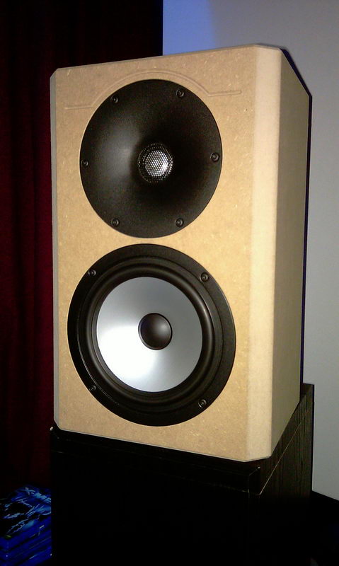

                  Wie werden die Gehäuse behandelt? Warnex oder sollen sie lackiert werden?
                    • 5856
                    Wahrscheinlich weißes Warnex, aber erst nach dem Treffen bei Timo.
                    Morgen erst mal zusammenschrauben und anhören.

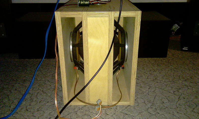

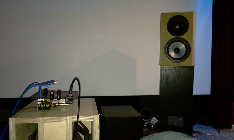

                      • 5856
                      Gestern noch mal einige Lieder im Kino gehört. Ripol im Nahfeld dazu, herrlich.
