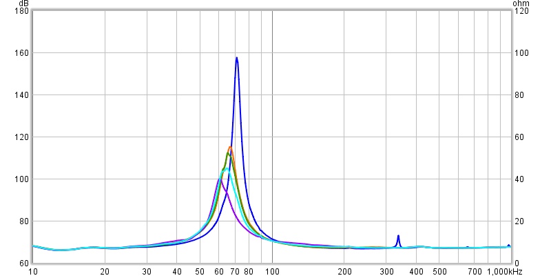

                              Mich würden noch die Impedanzkurven mit Steinwolle interessieren. Wenn die Amplitude so stark absinkt, müsste sich dies ja in den Güte / in den mechanischen Verlusten bemerkbar machen. Hast du die Möglichkeit, dass mal gegenüber zustellen?
                              Sven
                                • 2360
                                N´abend Sven,
                                klar geht das:
                                blau: leer (A)
                                orange: Noppe + Watte (D)
                                grün: Noppe + 40mm Steinwolle (G)
                                türkis: Noppe + 80mm Steinwolle (E)
                                violett: Noppe + 160mm Steinwolle (F)
                                Ziemlich deutlich. Was heißt das jetzt für andere hochdämpfende Materialien wie Basotec? Auch schnell überdämpft?
                                Und was ist der Mechanismus, der zwei bei der Grundwelle alleine eher schlechte Materialien (Noppen & Watte) in Kombination so wirksam macht?
                                Erstaunlich sind auch die sehr ausgeprägten harmonischen, bei denen mit wachsender Frequenz die Watte noch an Wirkung verliert. Was sich da bei 10 Einzellautsprechern, die alle dort mit Membranen und Wandungen in die gleiche Kerbe schlagen in Summe abgestrahlt wird (alle laufen von 100Hz bis mindesten 7kHz !) ist höchstwahrscheinlich relevant ...
