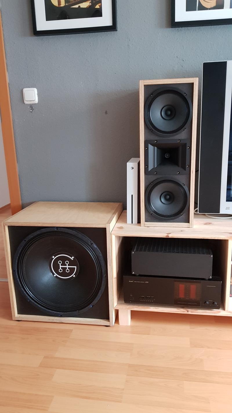

    Hallo zusammen!
    Da mir meine aktuellen Gehäuse aus Multiplex mit schwarzem MDF nicht mehr gefallen, habe ich vor, mir ein paar edlere Gehäuse in Klavierlack weiß mit aufgesetzter, CNC-gefräster (200 Jahre alter) Eiche-Front zu bauen.
    Da ich die Chassis so exakt wie möglich einlassen möchte, bin ich auf der Suche nach Maßen, speziell dem Radius der Rundung des Hochtöners.
    Ich habe leider keine Radienschablone verfügbar und falls sich jemand schonmal die Mühe gemacht hat, den Hochtöner einzulassen oder zu vermessen, wäre ich für Infos sehr dankbar.

    hab zwar keinen HT davon vorliegen, aber habe mir mal die Zeichnung angesehen. Ist leider daraus auch nicht richtig ersichtlich. In der einen Richtung komme ich auf Radius 7,5mm in der anderen Richtung auf 8,5mm
    Falls sich sonst keiner dazu meldet und da Du die HT ja hast, könntest Du einen davon auch mal ausbauen und die Kontur davon auf Papier übertragen und messen. Oder, weitere Möglichkeit Anschlagwinkel genau auflegen und mit einem Messchieber den Raduis ermitteln.
    Oder nächste Möglichkeit, die HT Vertiefungen mit der Kopiermethode in die Schallwand einfräsen. Ist dann aber nicht mehr CNC.

      Hi zusammen
      Ich gehe mal davon aus, dass Ihr Eure Boxen nicht freihand konstruiert, sondern zumindest rudimentäre CAD-Software vorhanden ist. Evtl. hat diese eine tracking-Funktion, mit der Ihr aus JPGs die Linienzüge 1:1 scannen könnt.
      Im anderen Fall empfehle ich Euch das Tool (gibts‘s auch als Demo, fragt mich aber bitte nicht nach den Einschränkungen) PDF2DXF https://www.cadkas.com
      Visaton wird - behaupte ich mal - hier originale und keine nachträglich verzerrten Zeichnungen einstellen. Als PDF speichern, zum DXF konvertieren, und dann mit Eurem CAD-Programm öffnen. Falls keins vorhanden, schaut mal nach Draftsight - Freeware und umfangreicher als AutoCAD
      Die gemessenen Ungenauigkeiten ergeben sich durch Druck / Bildschirmdarstellung. PDF2DXF nimmt hingegen die originalen Vektorzüge des PDF im Hintergrund, sind erfahrungsgemäß in der Regel bis weit hinter dem Komma exakt

            Ich hab kurzerhand mal meinen alten K+T und HobbyHifi-Stapel durchwühlt und zufällig einen Bauvorschlag mit dem HTH entdeckt. Dort wurde das Chassis auch in die Schallwand eingelassen und für die Fräsung ein 9 mm Radius eingezeichnet.
